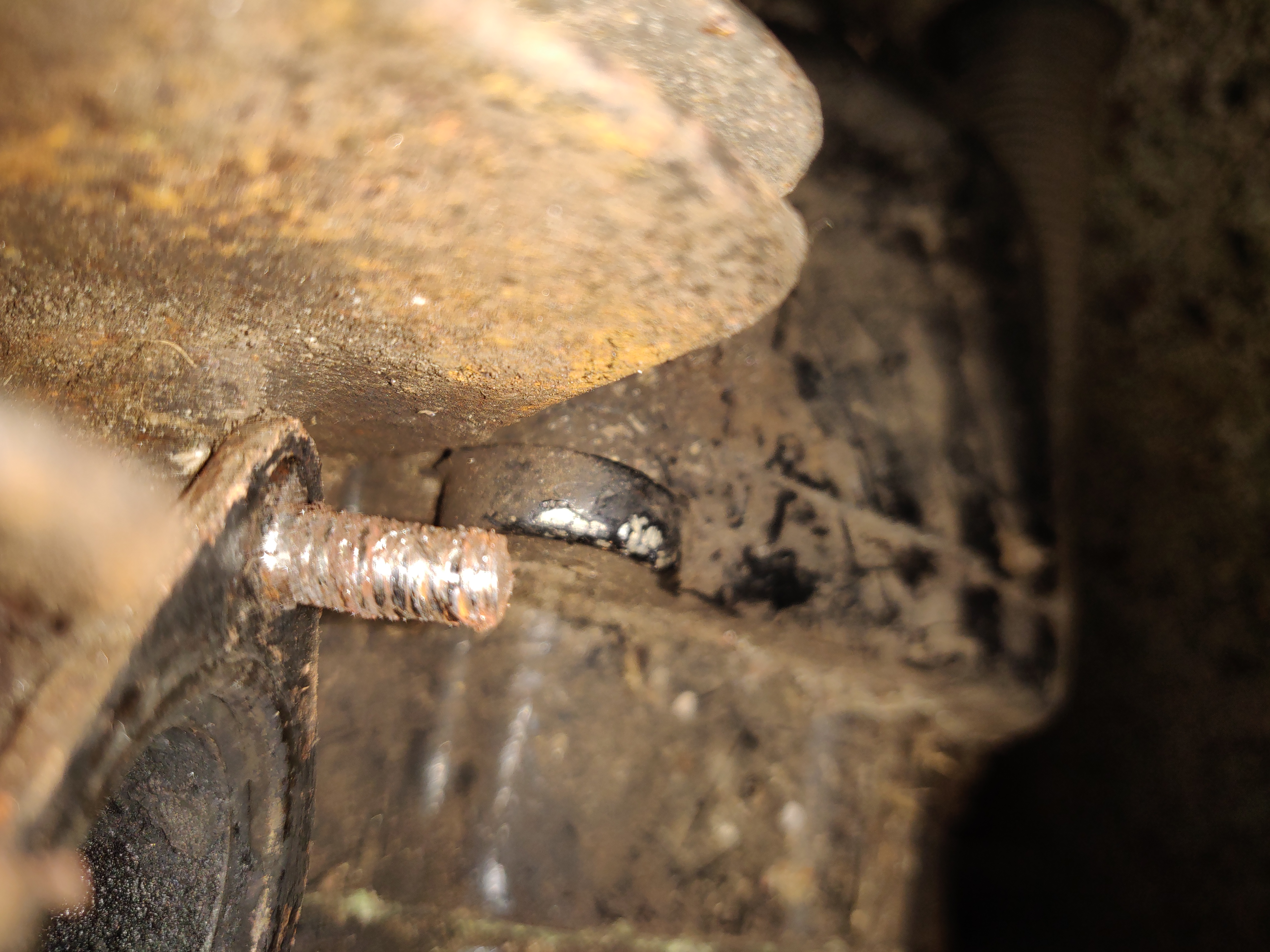

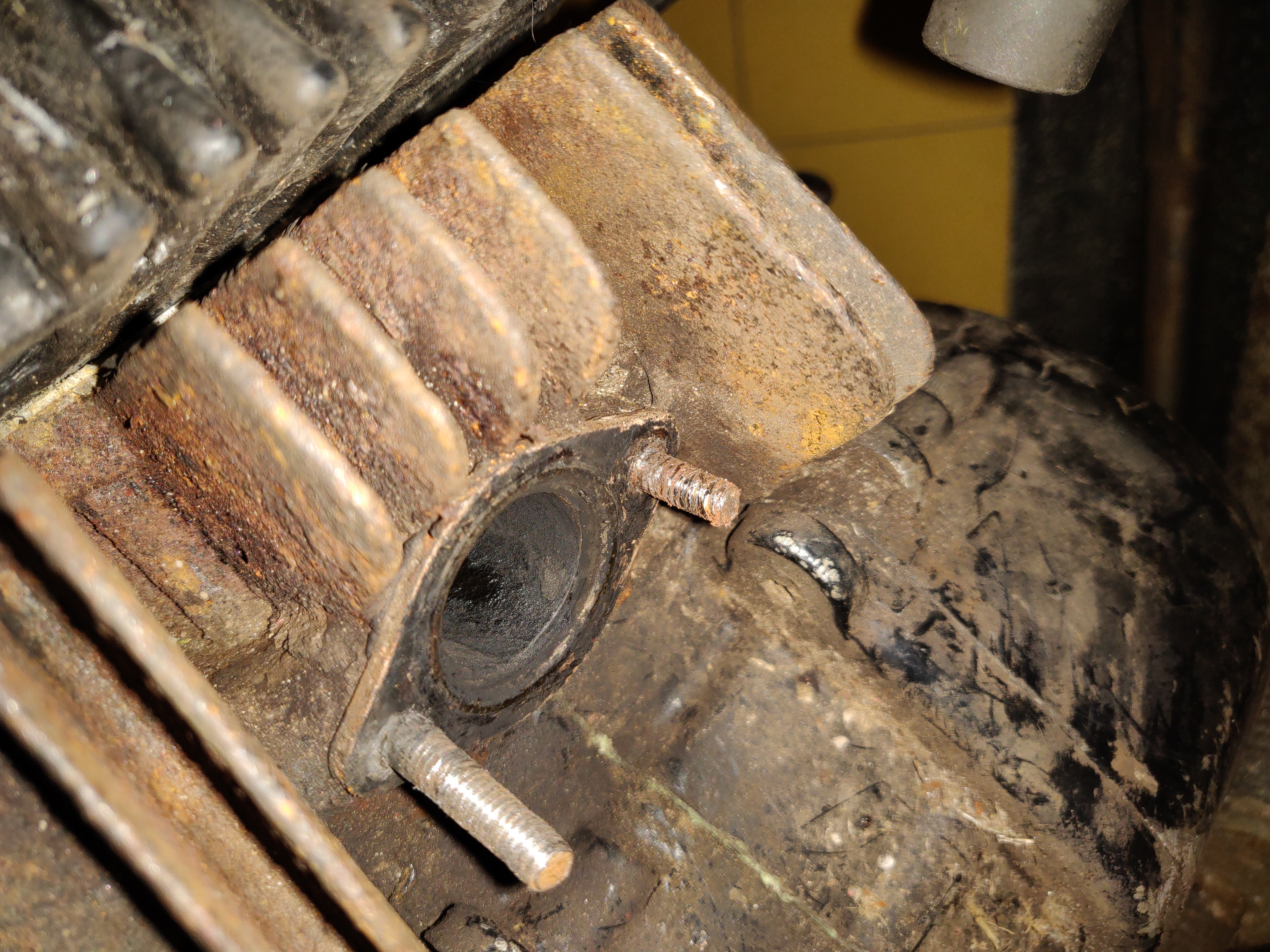

Ik heb een nieuwe uitlaat gekocht met pakking. Nu wilde ik deze bevestigen maar door de geroeste moetjes heb ik bij het losmaken van de oude uitlaat het schroefdraad gesloopt. Zoals in de foto hopelijk te zien is. Nu vraag ik me af wat ik nu het beste kan doen. Kunnen deze los gemaakt worden of is het een geval van een hele nieuwe cilinder aanschaffen?
Ik heb nog niet zeer lang een tomos en de kennis ontbreekt dus op een aantal vlakken... Ik hoop wat te kunnen leren en de tomos weer heel te krijgen!

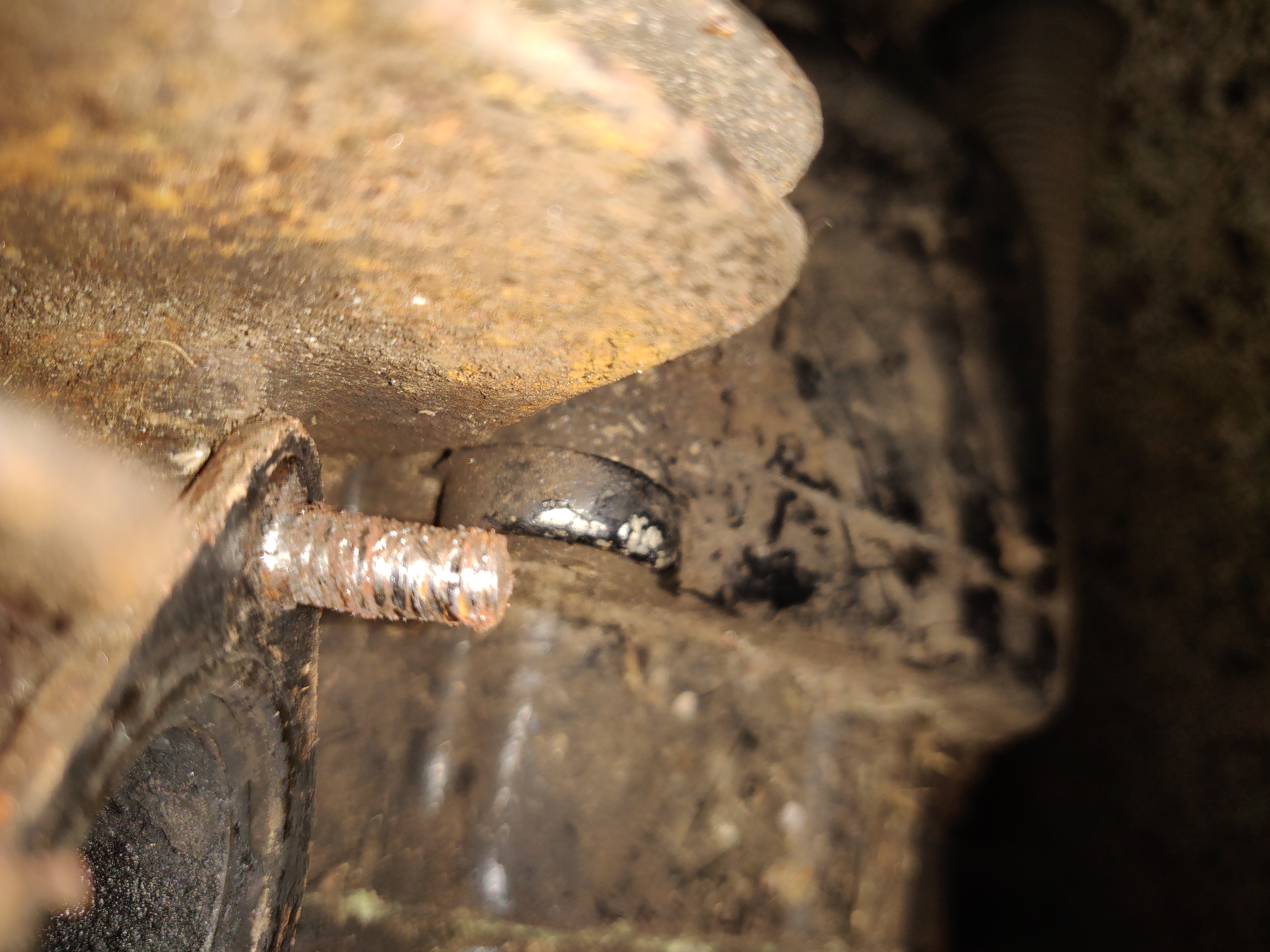

De schroef waar het om gaat

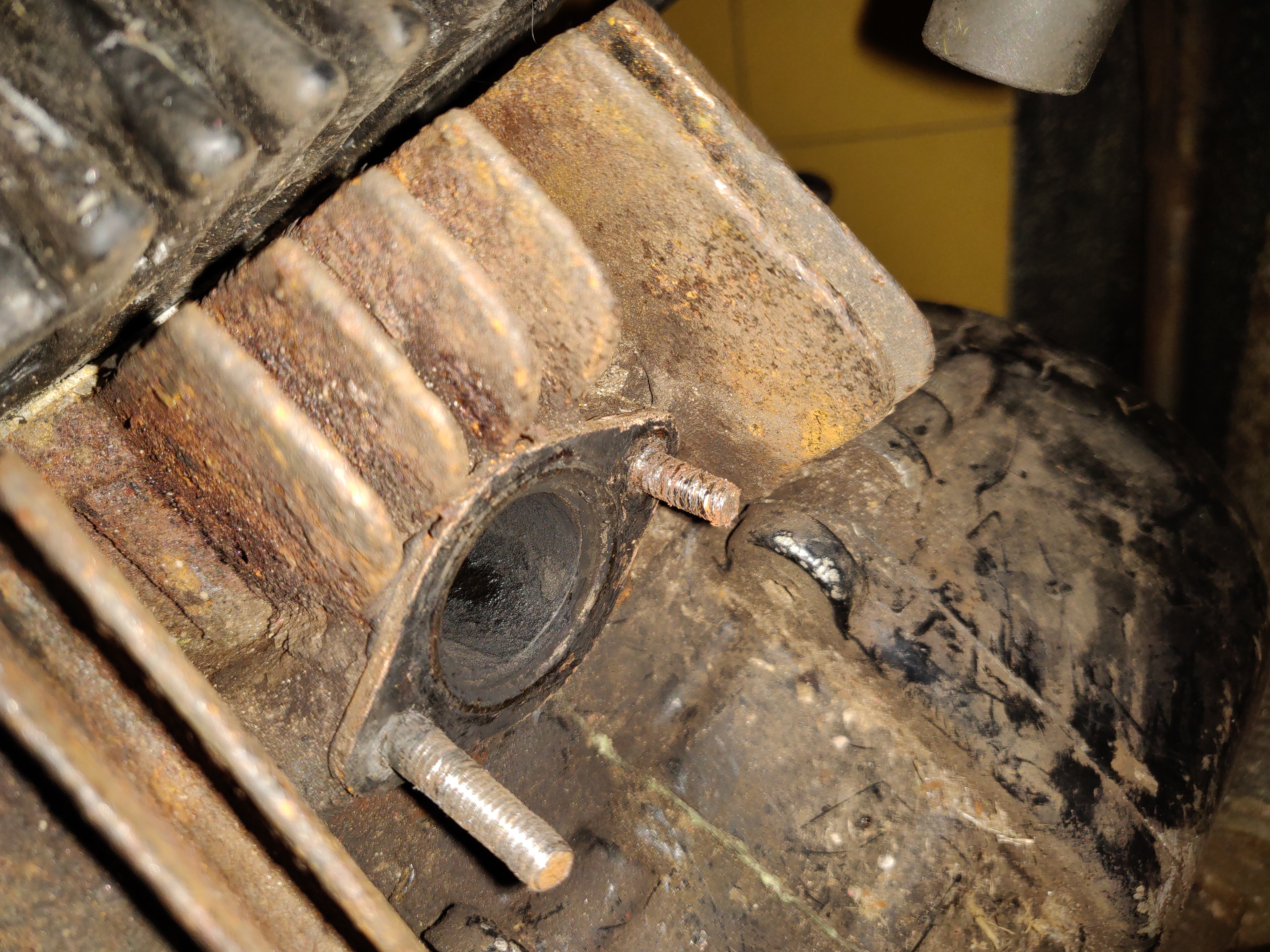

Een referentie foto over de plaats van de schroef

Dat zijn tap eindjes en die kunnen normaal eruit, zal door roest goed vast zitten en dan breken ze af.
Dan wordt het netjes uitboren en de tap erdoorheen halen.
