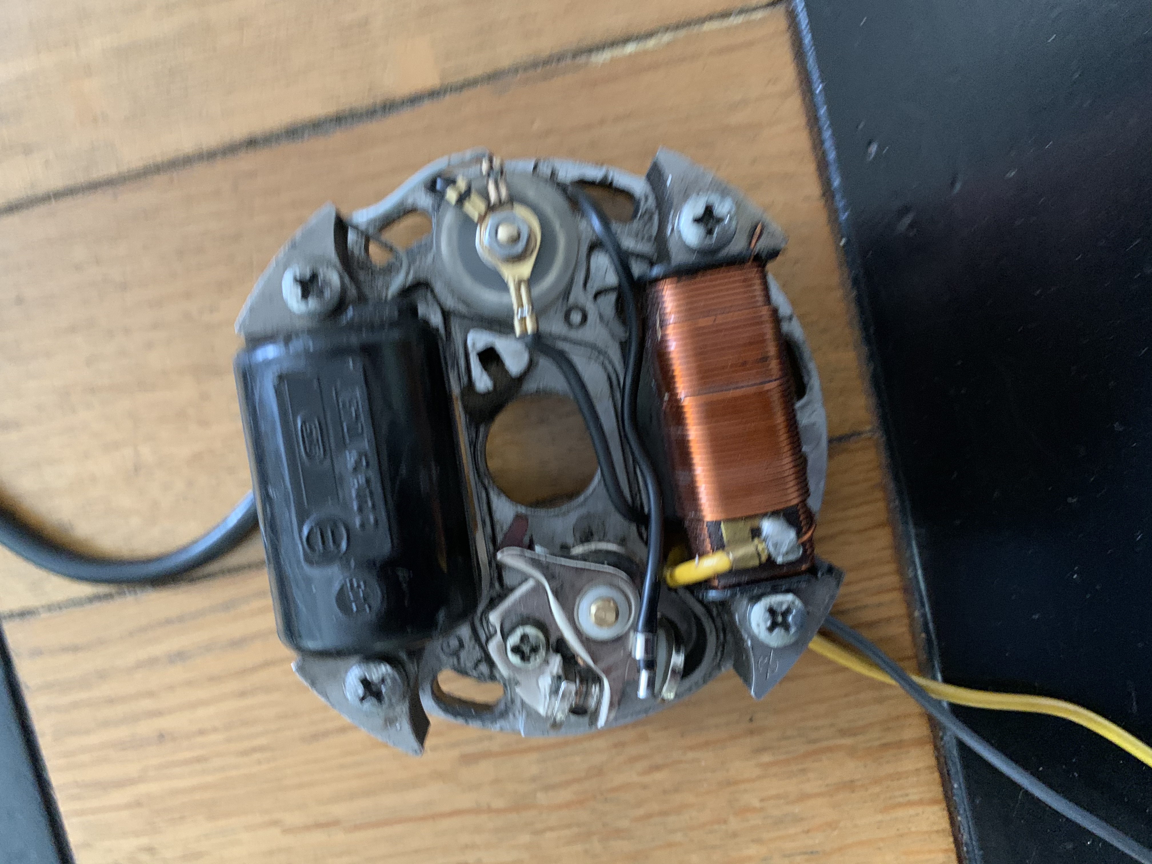

Dus weer alles nagekeken en gedaan en onsteking stond nog goed , nu heb ik het zwarte draad door gemeten die uit de ontsteking komt(niet de bobine kabel),deze gaf ongeveer tussen de 4 en 6 volt ?
De contactpunten zijn ook nog vervangen ongeveer 3 maanden geleden en zien er nog prima uit!
De bobine heb ik niet doorgemeten.

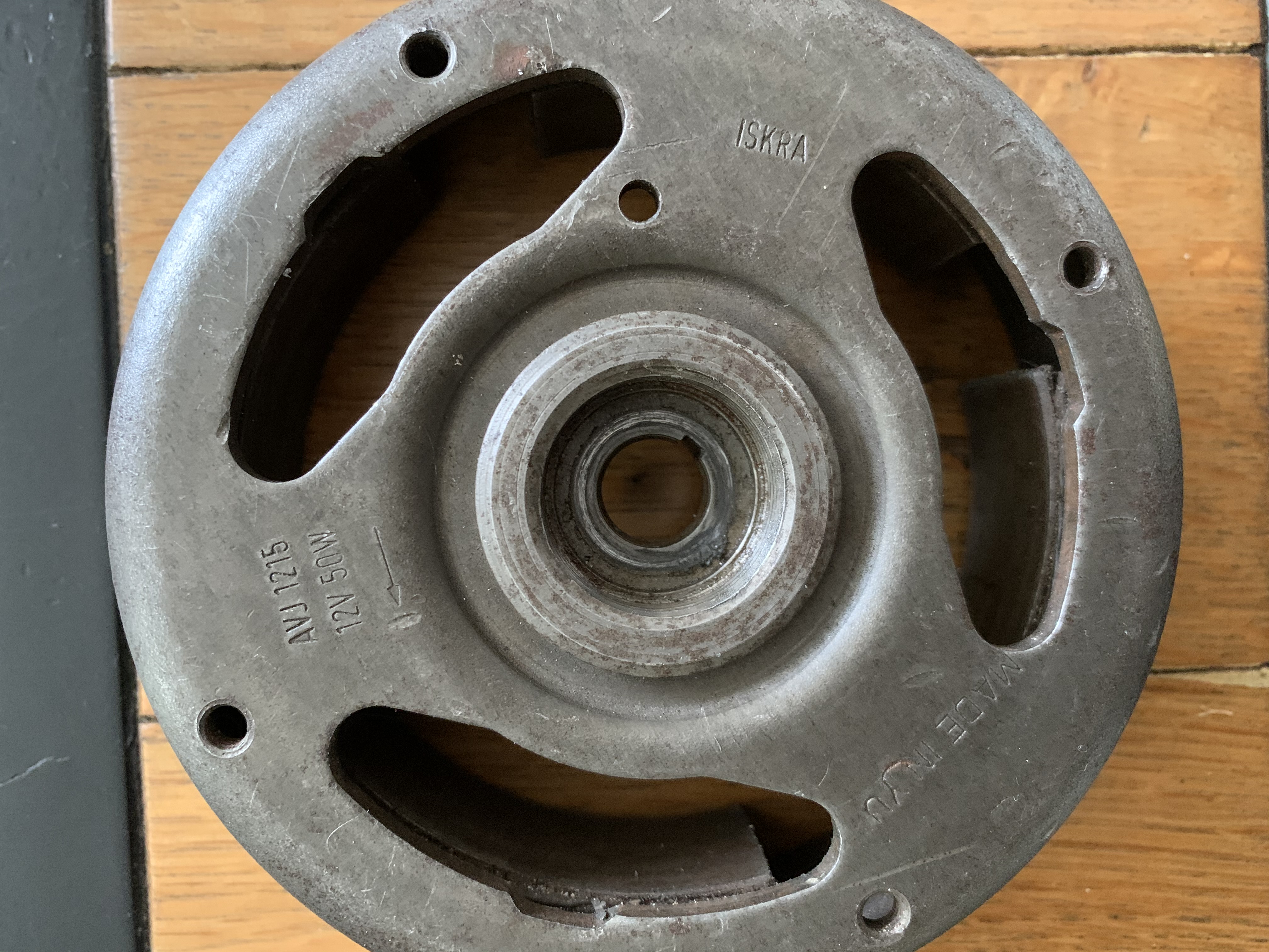

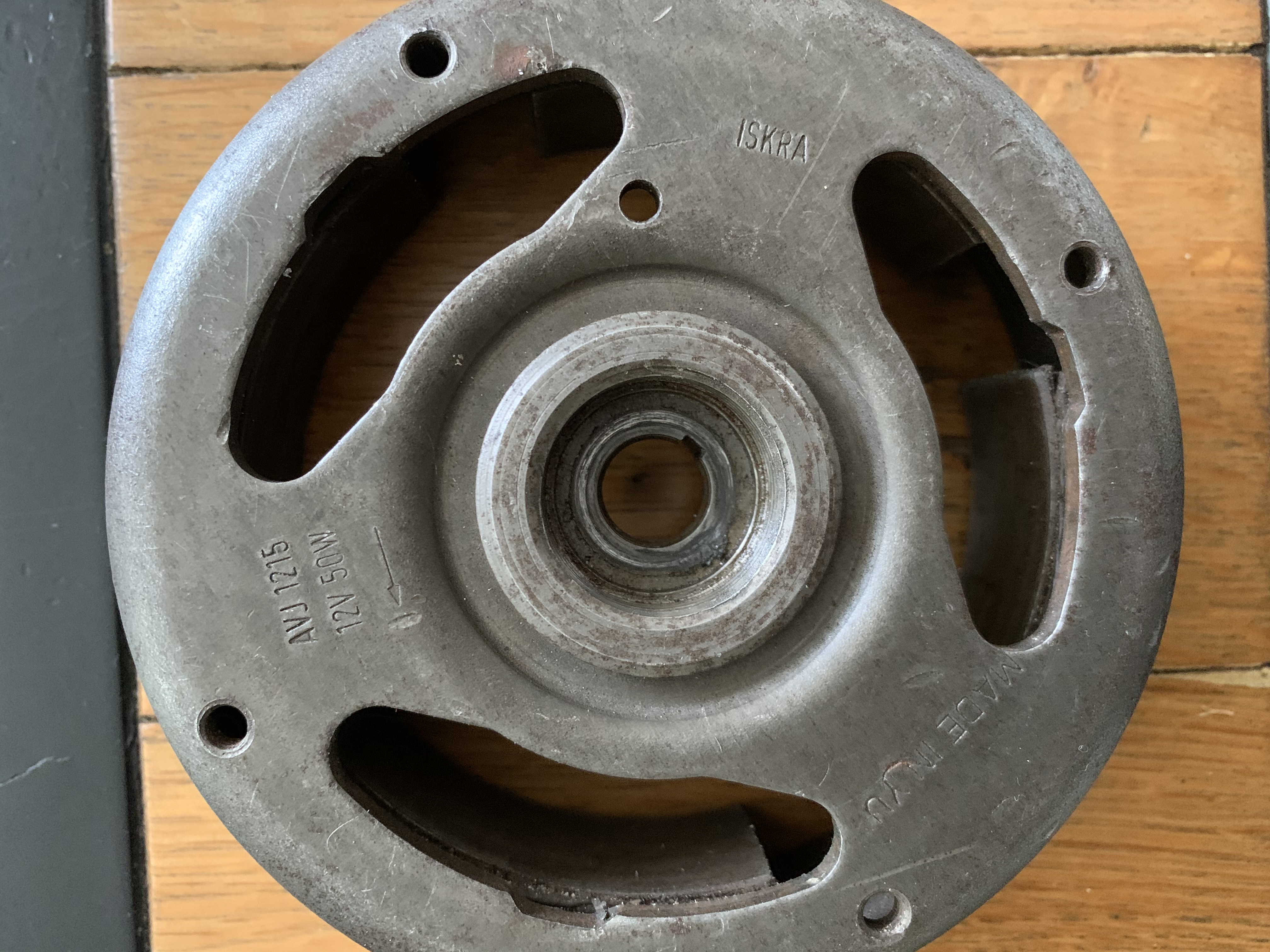

Ook is het vliegwiel ook 12volt 50 watt van iskra dus weet niet of dat teveel volt is ?(ben zelf meer iemand die met Puch werkt en dat is 90% van de tijd 6 volt vliegwielen.

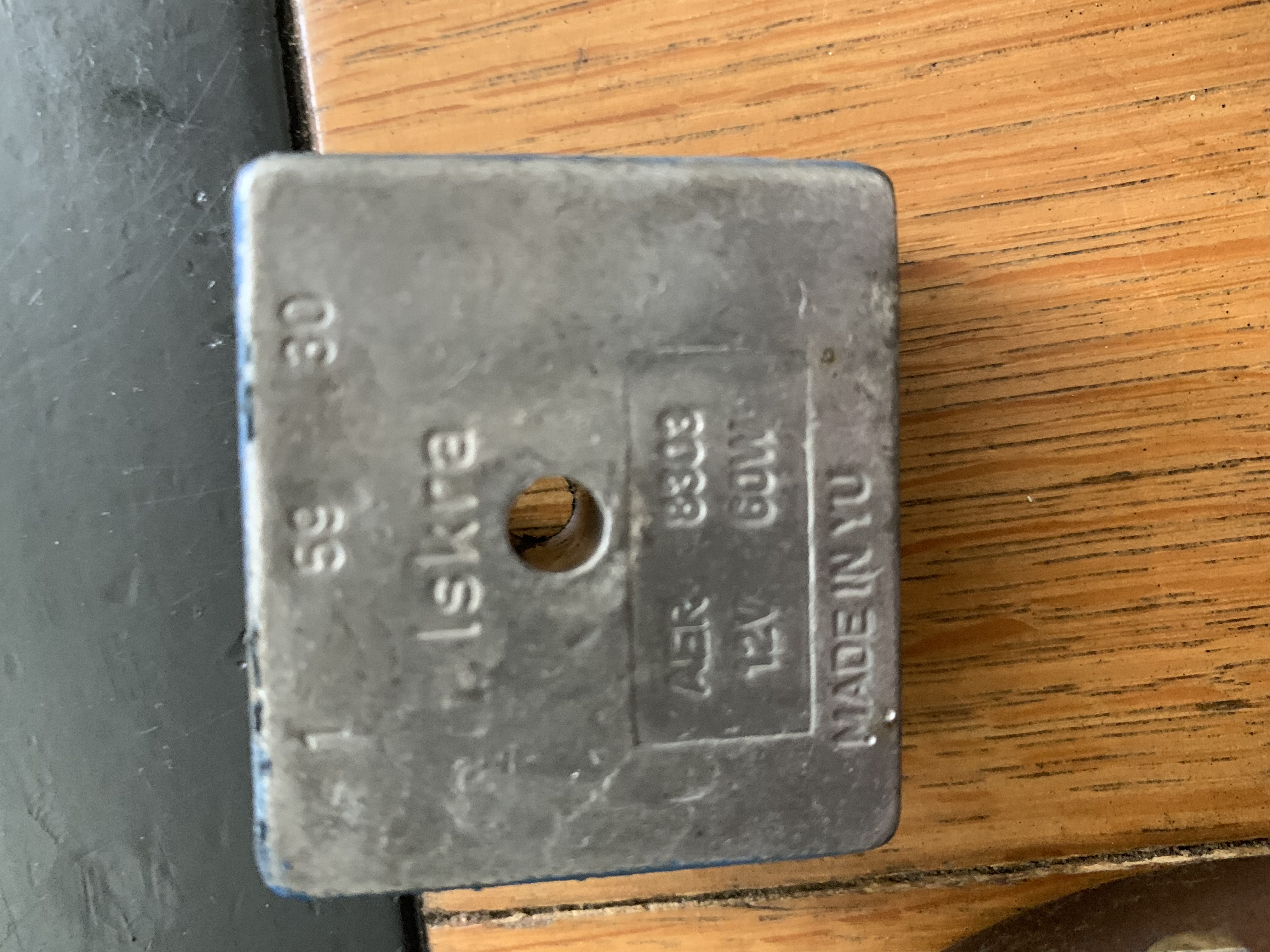

daarnaast zit er ook nog een blok bij waarvan ik niet weet waarvoor het is , ik denk zelf een spanningsregelaar , maar deze heeft ook maar een aansluiting op zitten ik zal de fotos er bij doen zodat het wat duidelijker is.
Het rare vind ik wel dat hij soms wel en soms niet vonkt en als hij wel vonkt dan is het heel zwak.

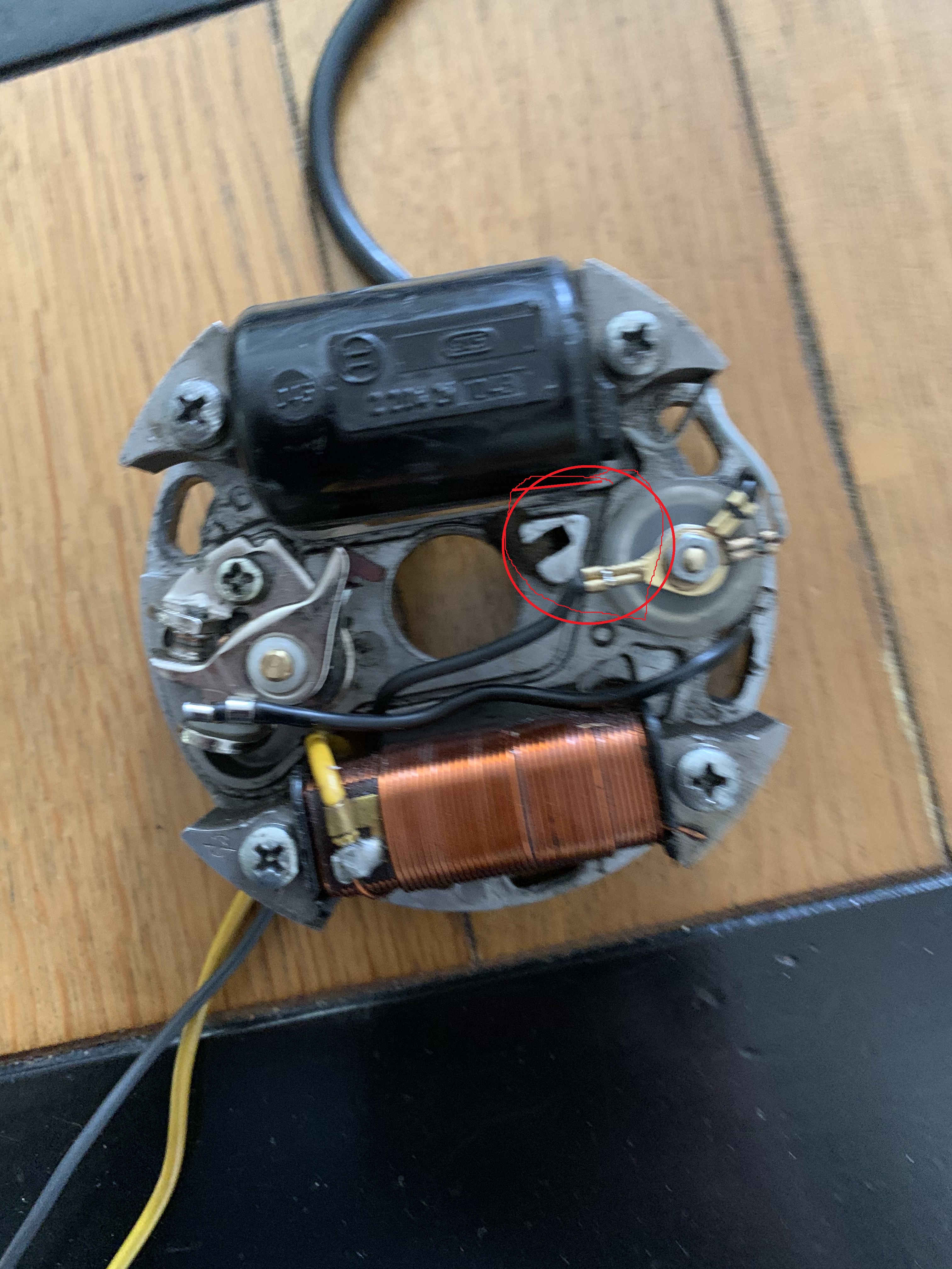

ontsteking
vliegwiel
spanningsregelaar?
Ik denk zelf dat of de condensator stuk is of de bobine maar ik vind het gek dat hij af en toe wel vonkt en dan soms niet? heb de massa gewoon aangesloten.
heb de condensator ook proberen door te meten met een multimeter op ohm stand en dan geef hij iedere keer een waarde aan en dan daalt het weer. en dat gebeurt iedere keer als ik opnieuw ga meten dus weet zelf niet of dat een teken is of dat hij goed of slecht is.

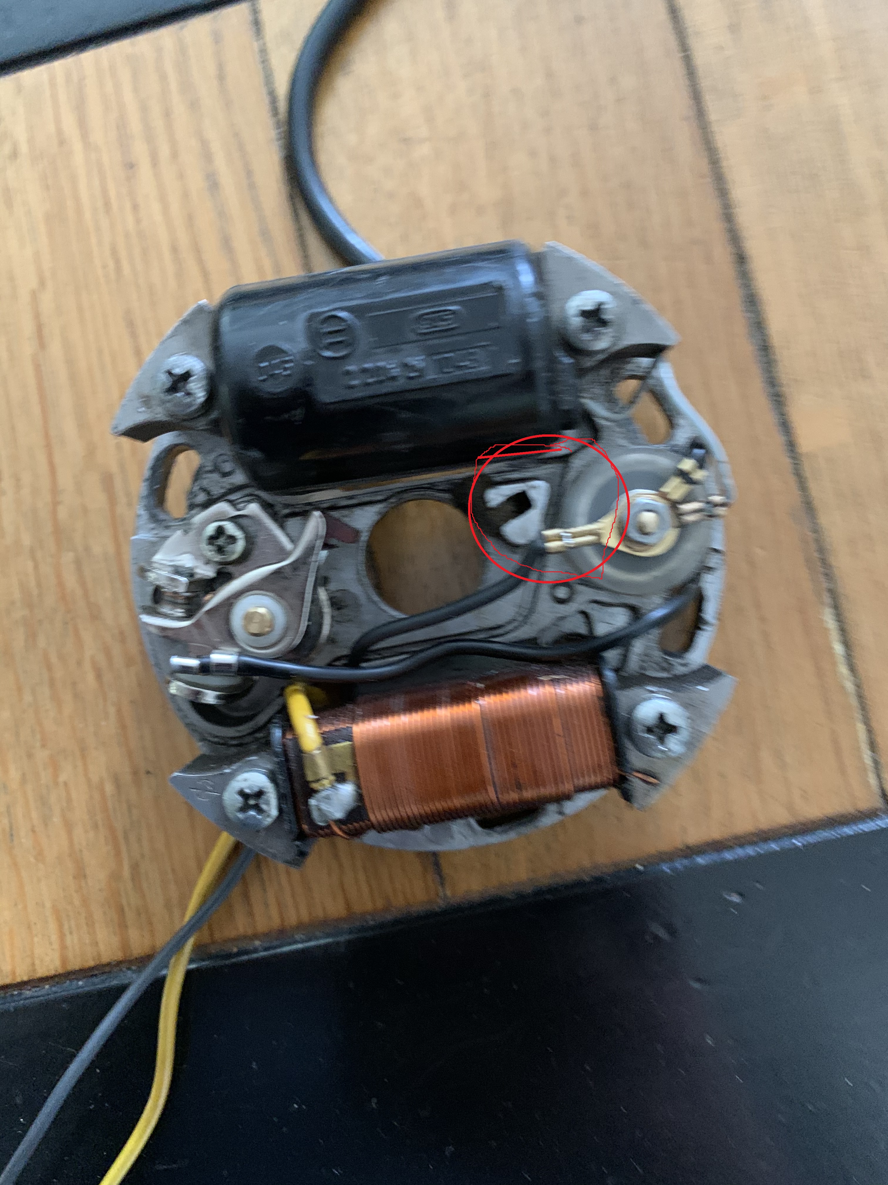

Bedankt voor de reactie maar ik heb het probleem al gevonden gister avond.
De aansluiting van de zwarte draad op de bobine zat heel dicht bij dat afveeg stripje waardoor hij daarlangs de stroom deed wegvloeien en viel hij uit of soms wel en geen vonk

Berichtdoor fons716 » 05 jun 2020 21:35
Ook zorgen dat ze niet tegen het hart van het vliegwiel kunnen komen, anders krijg je weer problemen.
