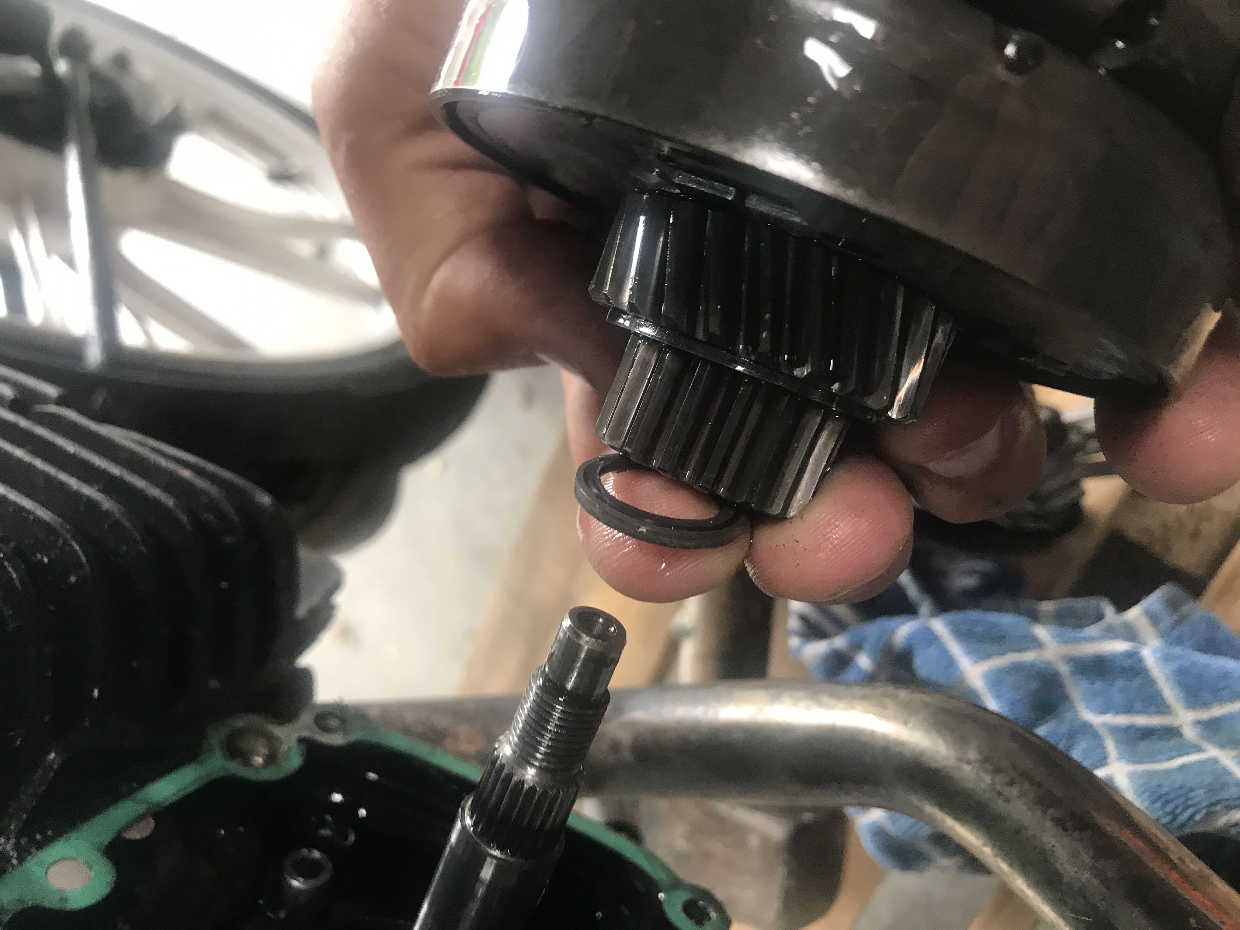

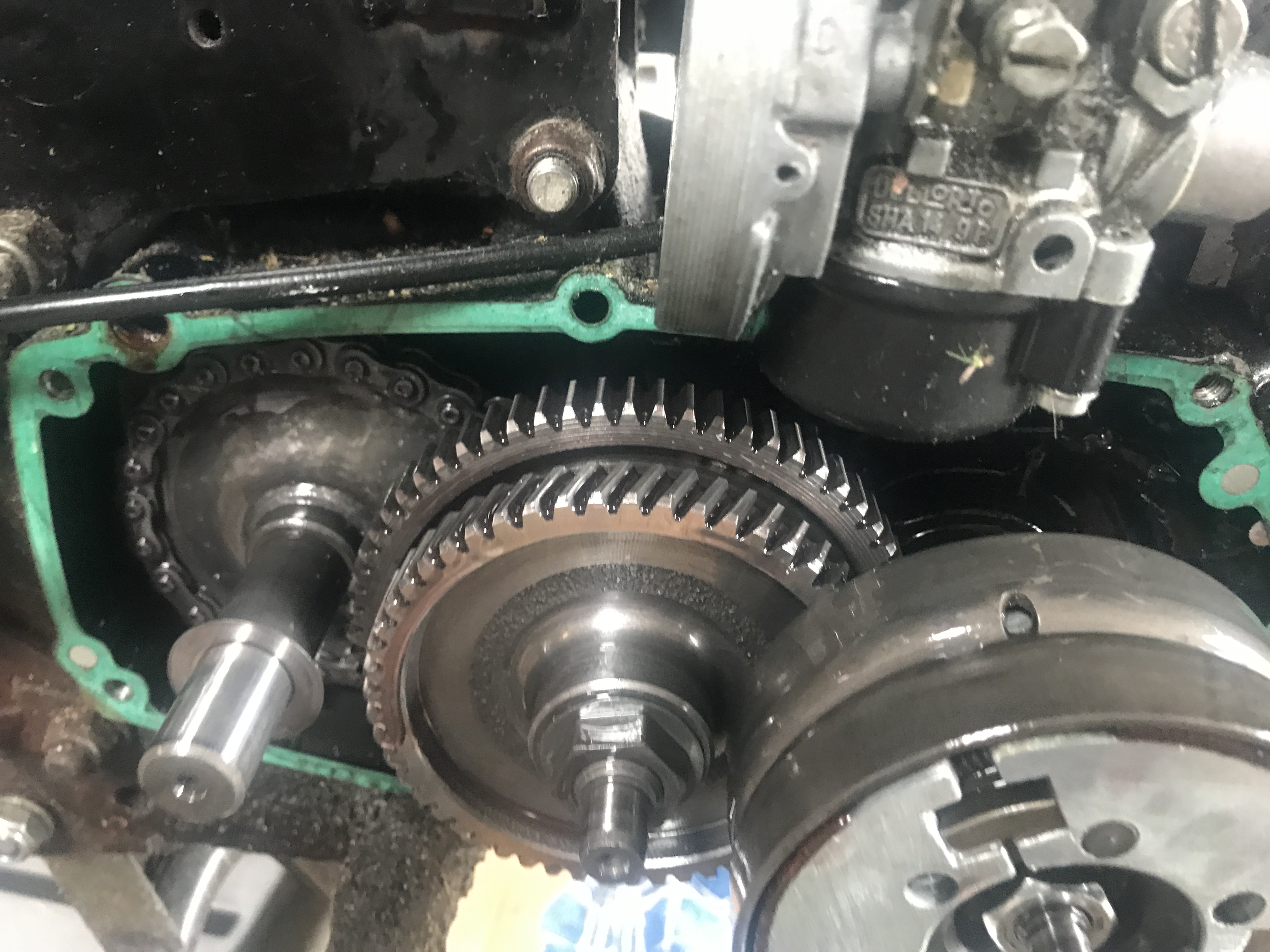

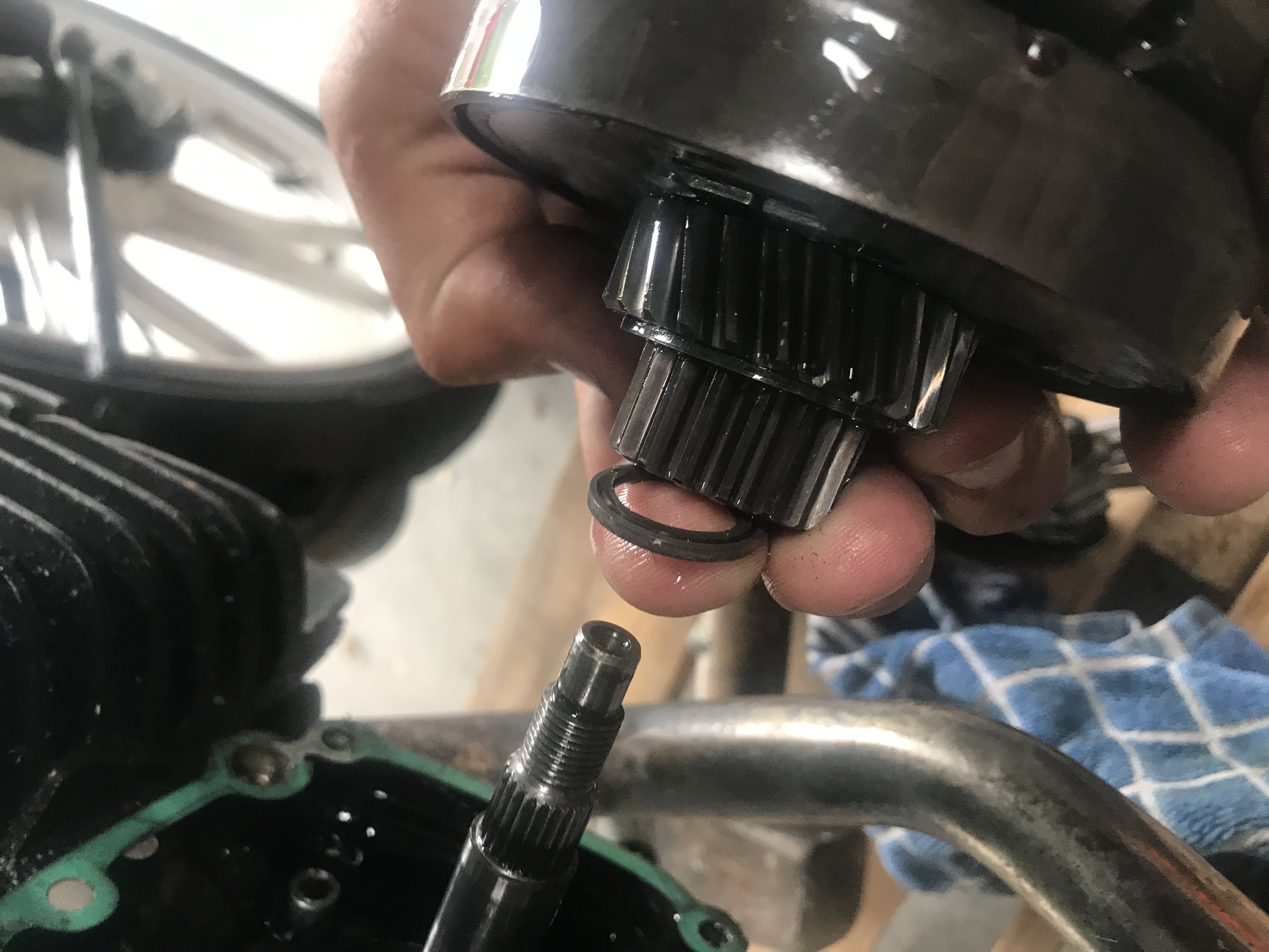

Berichtdoor Maud123 » 02 jul 2020 11:51
Hier wat fotos!
De keerringen zien er nog goed uit.
Uitleg bij de fotos:
het voorste tandwiel op de middelste as (foto 1) sluit niet aan op het gedeelte in foto 2. Hierdoor grijpt het achterwiel dus niet aan volgens mij..ik heb toen naar de lager gekeken, omdat je eerder aangaf dat hij hierdoor scheef van kon gaan staan, maar de lagers zijn ook nog gewoon in orde.
Verder geen schade gevonden.. Zijn er nog andere oorzaken waardoor het achterwiel niet kan aangrijpen?

Berichtdoor fons716 » 02 jul 2020 12:59
De as in het midden is de bak, het grote tandwiel komt tegen het tandwiel van het koppelingshuis https://www.tomos-parts.nl/tomos-standa ... -origineel
Het kleine tandwiel komt tegen het tandwiel van de 2e koppeling https://www.tomos-parts.nl/tomos-standa ... ersnelling
Als je het koppelings huis met de klok mee draait gaat het achterwiel draaien (as van de bak wel met de hand recht houden)
