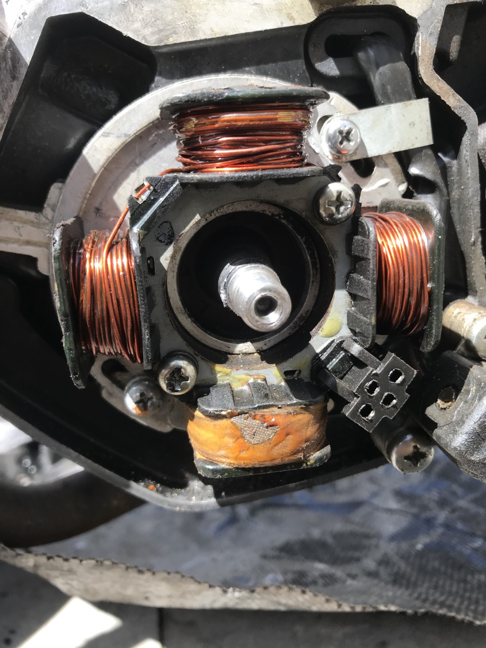

Berichtdoor LosBickos » 20 jul 2020 14:10
De ontsteking ziet er als volgt uit:
Berichten: 3884
Berichtdoor fons716 » 20 jul 2020 14:15
Bobine-cdi moet minstens 7000 volt leveren om een bougie onder compressie in de cilinder goed te laten vonken.
Heb je deze 2 draads bobine-cdi https://www.tomoshop.nl/bobine-cdi-unit ... rch=bobine
