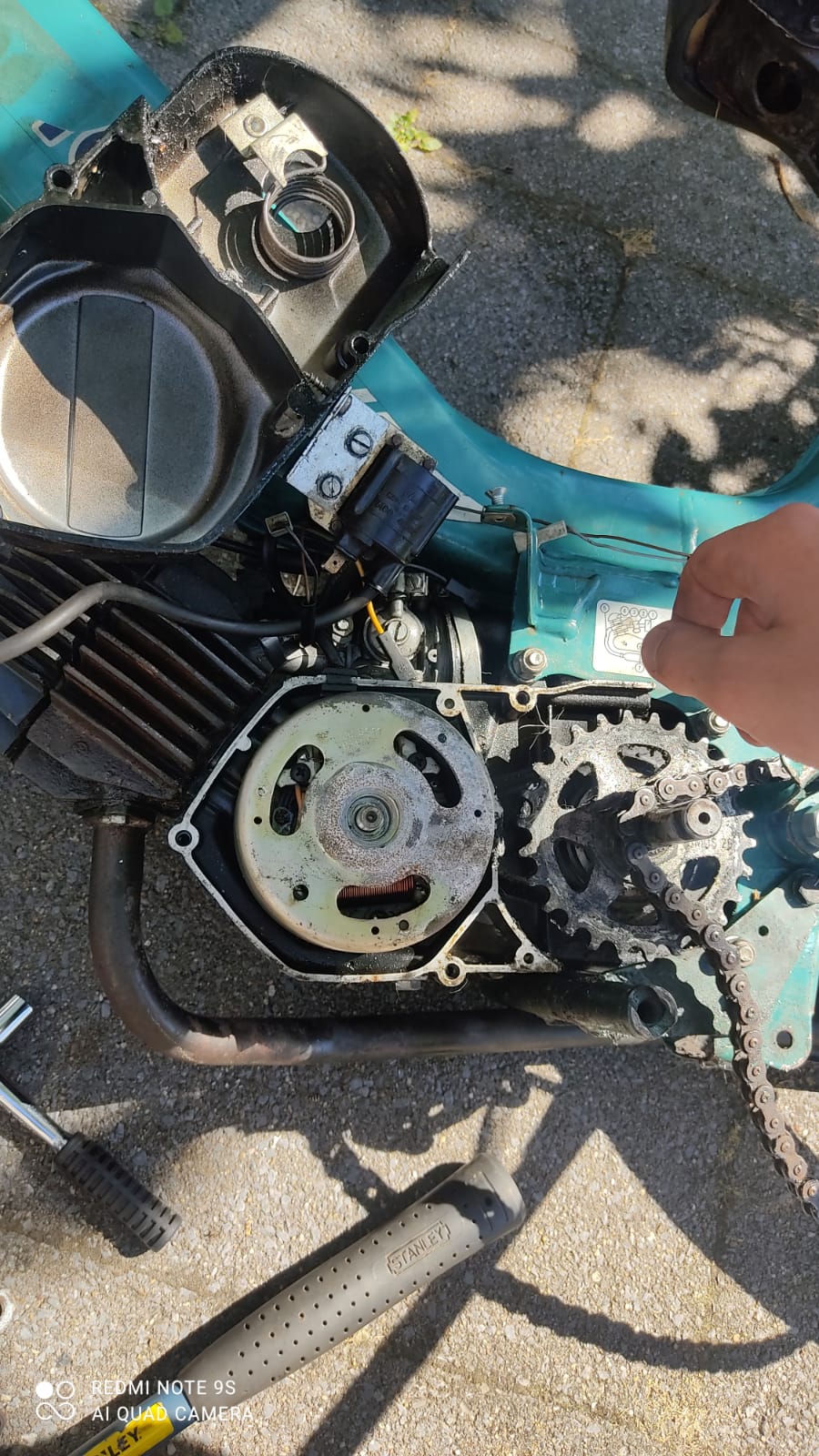

Ik heb een s25 gekocht welke niet meer vonkt. Ik heb veel gelezen en op aanrader ook de zwarte draad uit het blok (vanaf de 2 spoelen en het vliegwiel geloof ik) direct op de bobine gezet. Ook nu vonkt hij niet...
Helaas, ik toch de kap van het motortje eraf en nu lijkt het onderliggende vliegwiel erg geoxideerd... De moer krijg ik eraf, maar het vliegwiel zelf niet (?)
Is dit meteen zaak om te vervangen? Of kan het ook nog ergens anders vandaan komen?

Plaats eens een foto van de binnenkant van het vliegwiel en de spoelen, vaak is dat nog te redden en heb je alleen nieuwe puntjes nodig.

Berichtdoor QiD » 16 aug 2022 11:37
Ik heb voorlopig alleen deze, omdat ik op mijn werk zit, maar ik zou vanmiddag een betere foto kunnen maken van de contactpunten. Voor nu heb ik het geprobeerd zonder vliegwiel trekker te regelen, maar ik moet er denk ik toch aan toegeven.

Berichten: 3884
Berichtdoor fons716 » 16 aug 2022 14:10
Even de schuifmaat in het gat voor de trekker steken en meten, als dat 25mm dan is het m26 x 1.5
