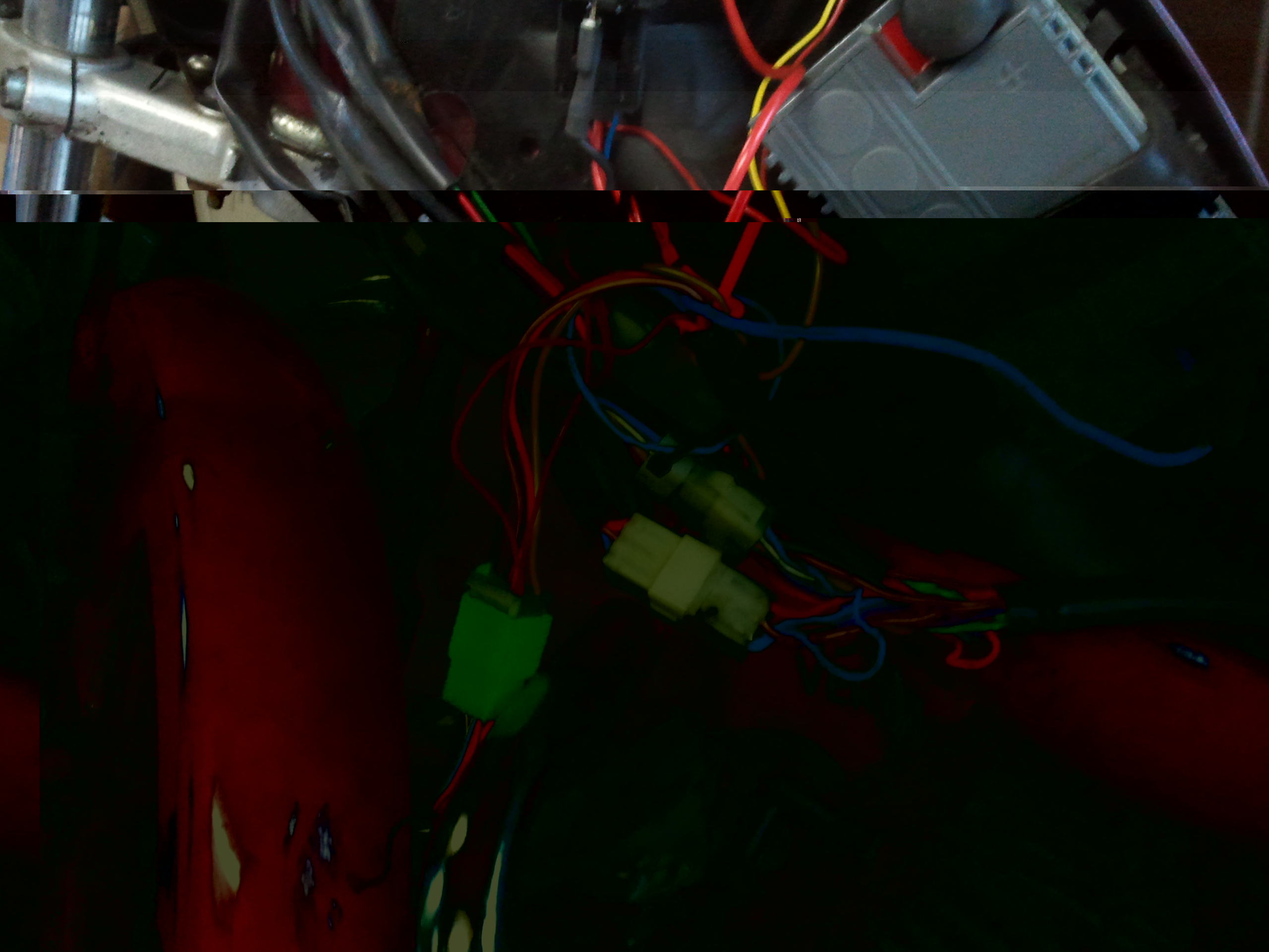

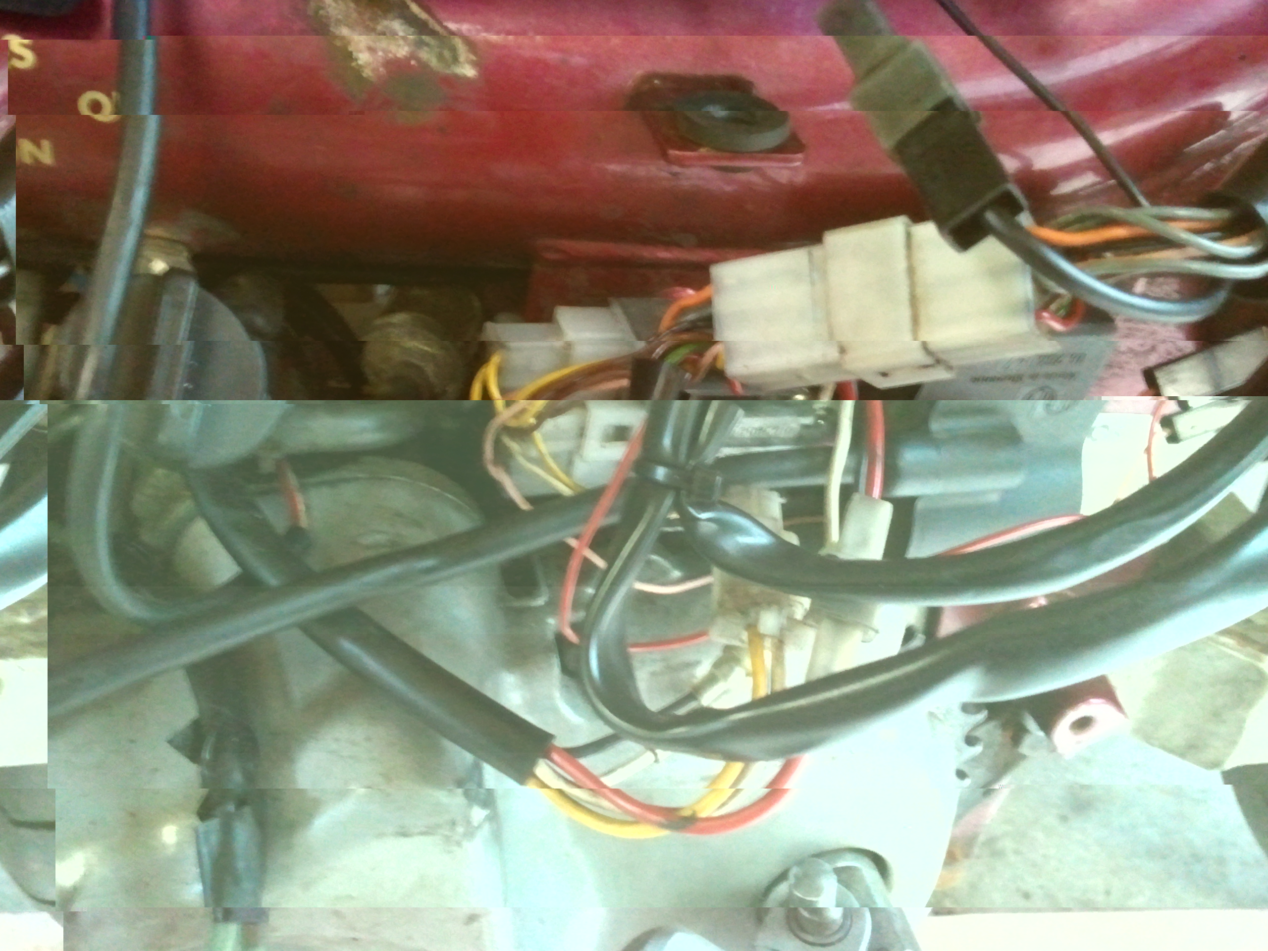

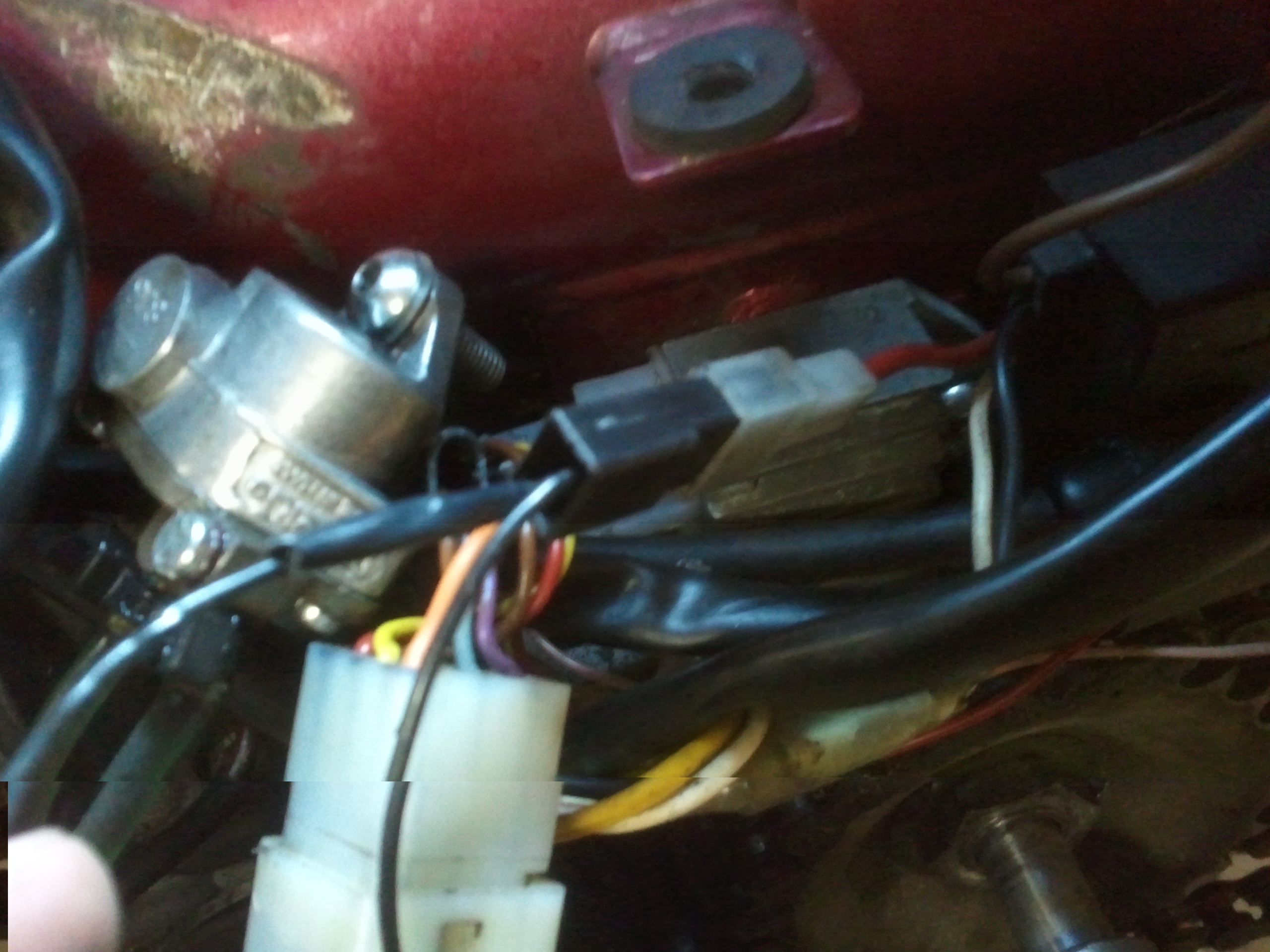

BBTomos
Berichten: 342
Locatie: Santpoort-noord

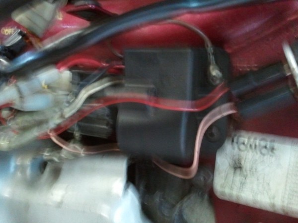

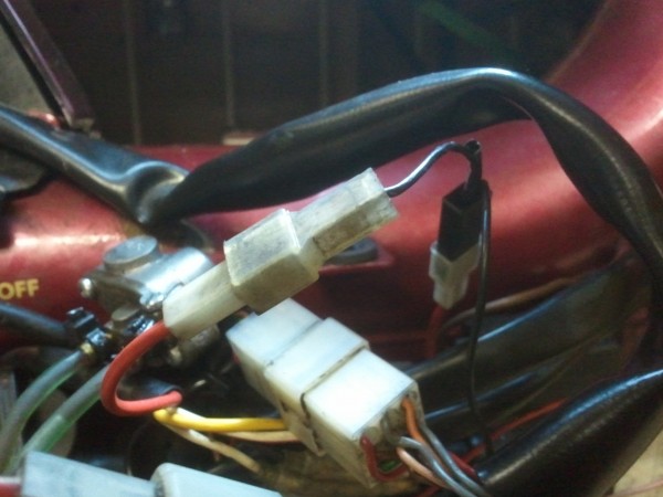

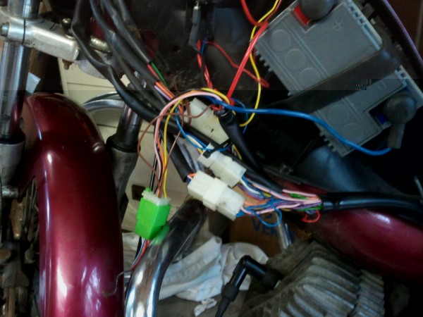

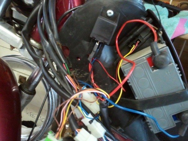

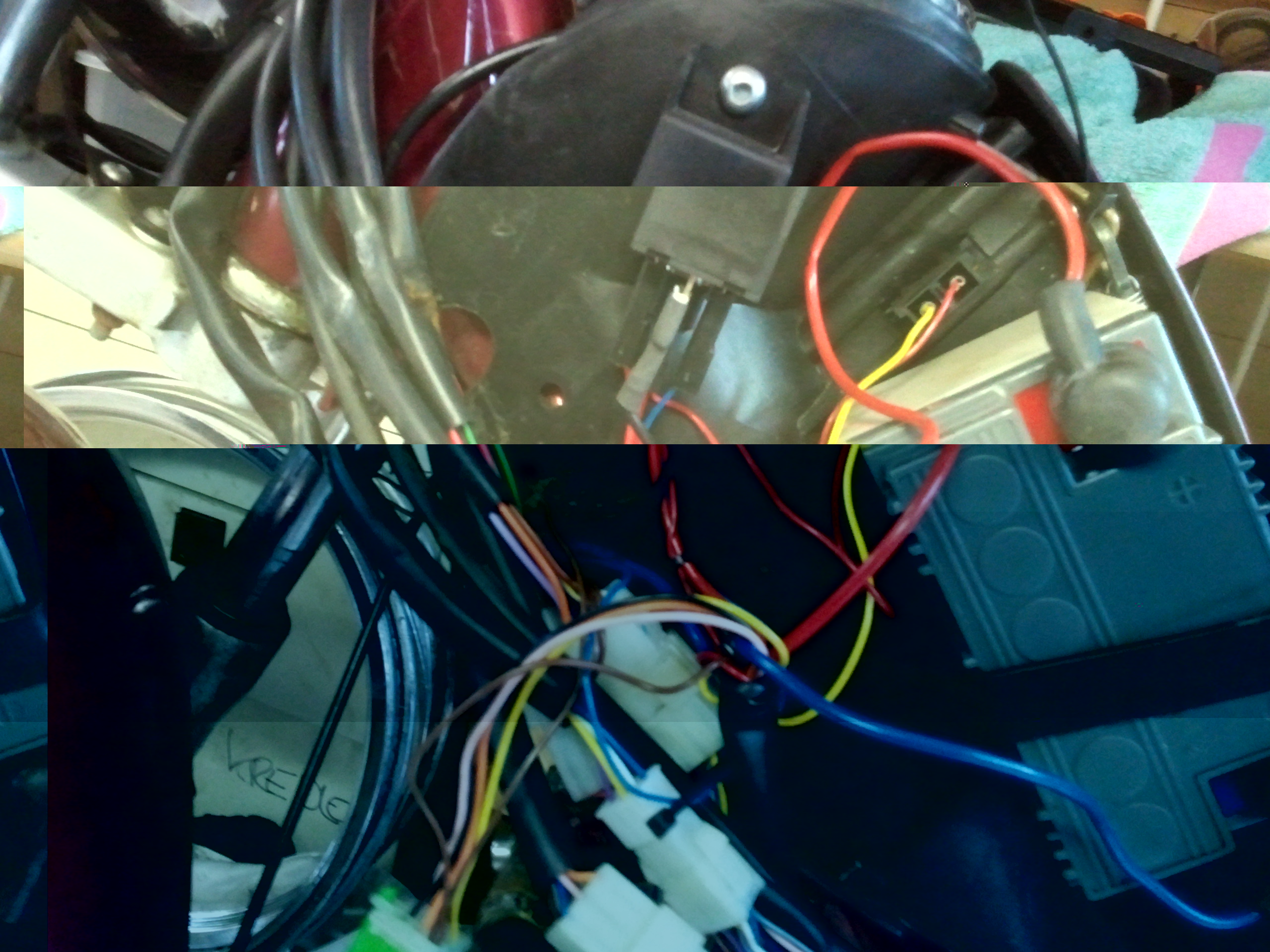

Berichtdoor BBTomos » 09 aug 2011 18:54
jada
Berichten: 325
Berichtdoor jada » 09 aug 2011 19:02
oew, zeer pittig, weet je zeker dat alles goed aarde maakt aan je frame? Voor de rest moet je ff op Shadow wachten, die weet meestal hoe en wat met die schema's.
drestar
Berichten: 3099
Berichtdoor drestar » 09 aug 2011 19:53
lijkt me op het eerste gezicht goed aangesloten voor zover ik het kan zien ,maar wat een draden joh,

Berichtdoor brombertje » 09 aug 2011 20:56
Die rode uit de bobine, zit die op de rode stekker uit je blok? Zo ja, dan zit die fout en zit je stuurschakelaar en contactslot niet meer in de stroomkring . Die rode uit het blok moet op een dunne zwarte draad met stekker zitten, en als het goed is, moet er nog een dunne zwarte draad zijn waar de stekker van de bobine op past.

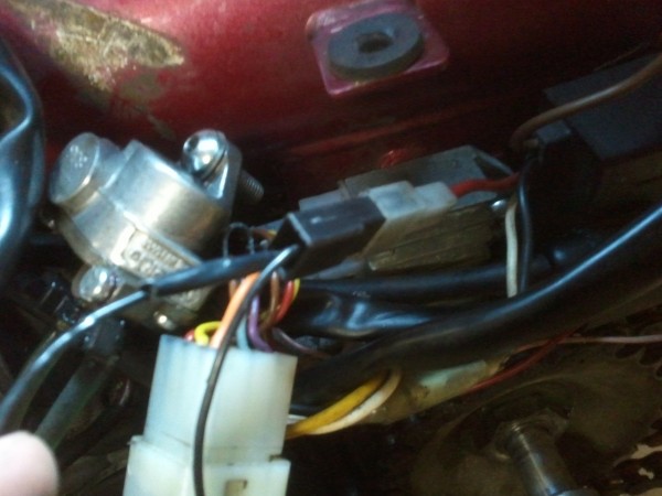

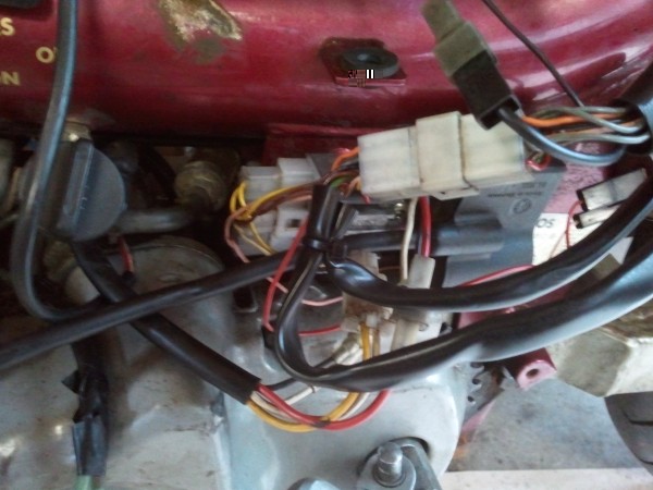

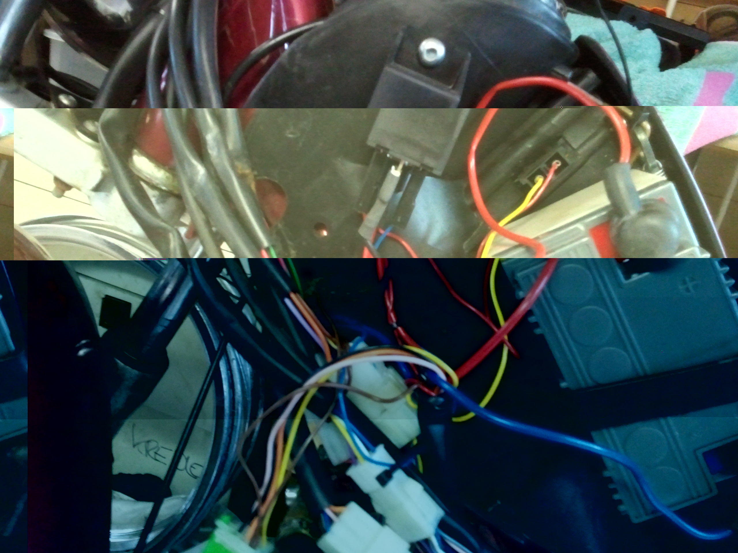

BBTomos
Berichten: 342

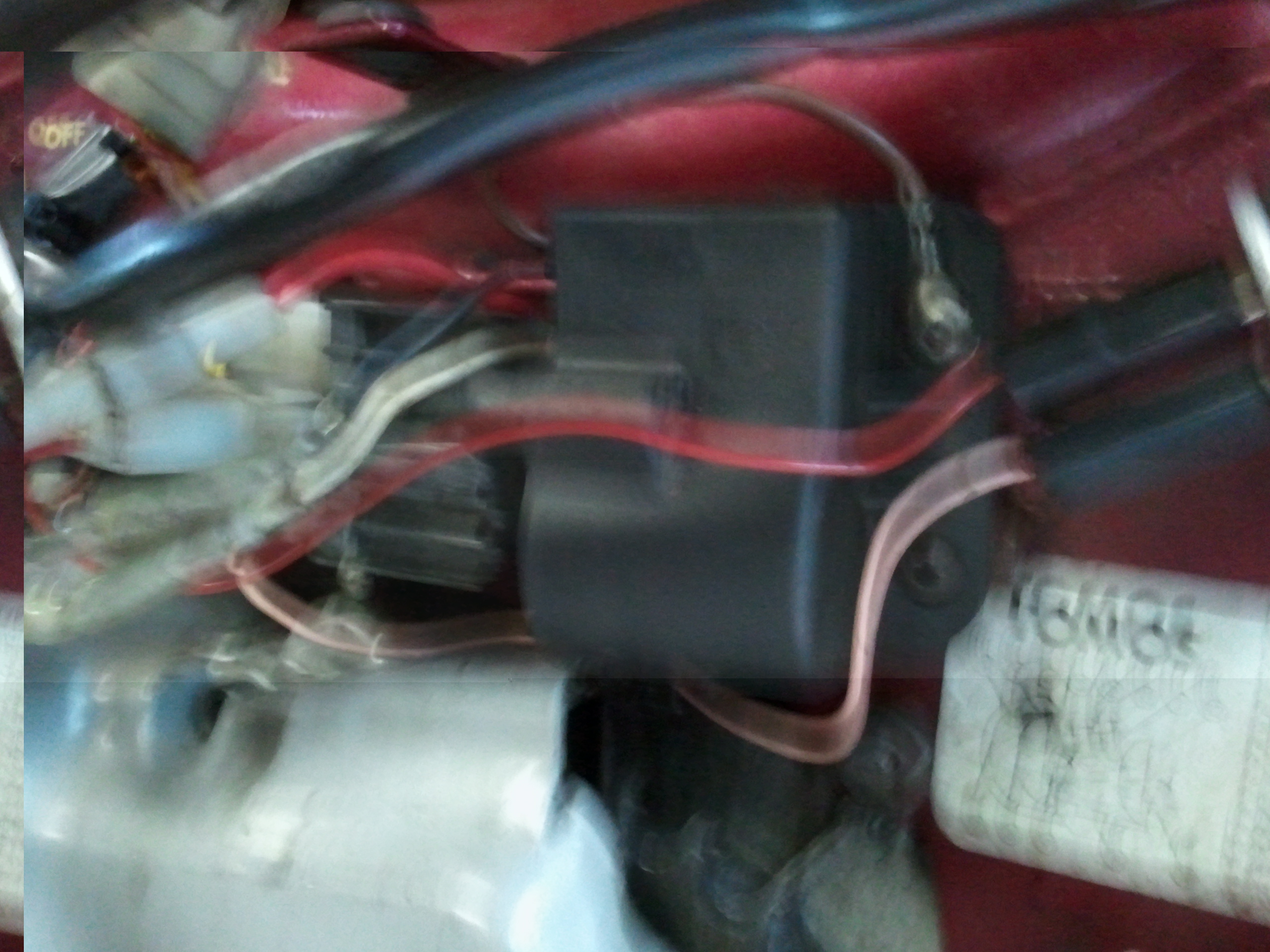

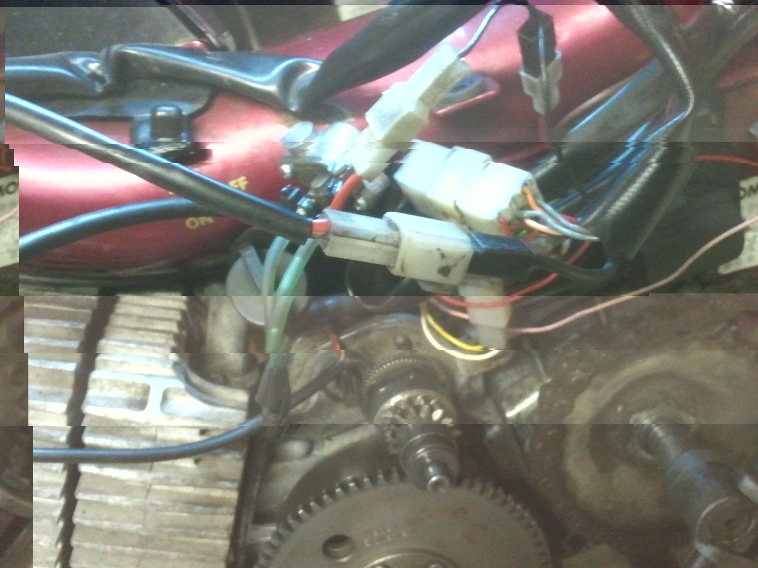

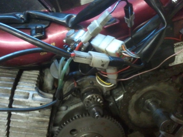

Berichtdoor BBTomos » 10 aug 2011 20:51
Oké. Ik heb de draadjes verwisseld, maar geen effect. Nouja, hij geeft geen vonk. Niet met contactsleutel en niet met stuurschakelaar om. En het lijkt me dat hij nu goed zit.. maar niet dus.
Nieuwe foto's. Tips please? :)
Ik heb de stekker met dubbele zwarte draad aan mijn bobine gedaan en van daaruit door naar de rode draad die uit mijn motorblok komt. De draad naar de startmotor heb ik vast gemaakt aan het stekkertje dat ik nog over had, namelijk de zwarte draad die in mijn kabelboom verdwijnt.

drestar
Berichten: 3099
Berichtdoor drestar » 10 aug 2011 21:17
moet je niet kleur op kleur doen?

Berichtdoor BBTomos » 10 aug 2011 21:26
Dan zou die weer rood op rood zitten, wat volgrns brombertje niet klopt.
drestar
Berichten: 3099
Berichtdoor drestar » 10 aug 2011 21:48
maar zo klopt het ook niet, bij mij zit alles op kleur wat doorgaans altijd zo hoord,
brombertje
Berichten: 1255
Locatie: Duiven
Berichtdoor brombertje » 10 aug 2011 21:54
Nee, niet rood op rood doen, maar hij moet op een dunne zwarte draad de kabelboom in naar de schakelaar, en dan weer van een dunne zwarte draad uit de kabelboom naar de rode van de bobine. Zo zit het ook op mijn Streetmate.
Ik weet niet of alle kleuren hetzelfde zijn, maar het zal niet veel anders zijn bij een Revival TS.
