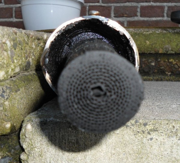

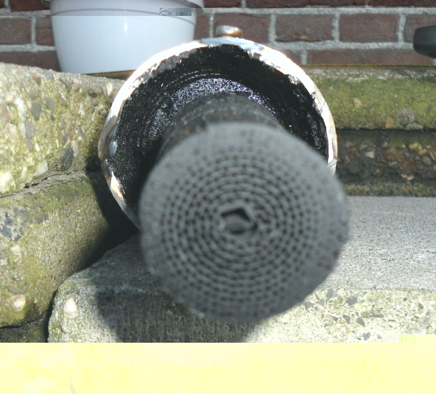

Andy was zo vriendelijk me de uitlaat op te sturen, even de slijptol er in om te zien of mijn vermoeden juist was. Durf er toch redelijk wat om te verwedden dat dit het probleem was:

Damn, dat ziet er niet best uit. Je bent flink op onderzoek geweest. Mocht dat werkelijk het probleem zijn geweest had me dat flink wat geld bespaard gebleven. Had ik diegene de me opweg geholpen hebben (jou sowieso ief) getrakteerd op wat rondjes in de kroeg :-)

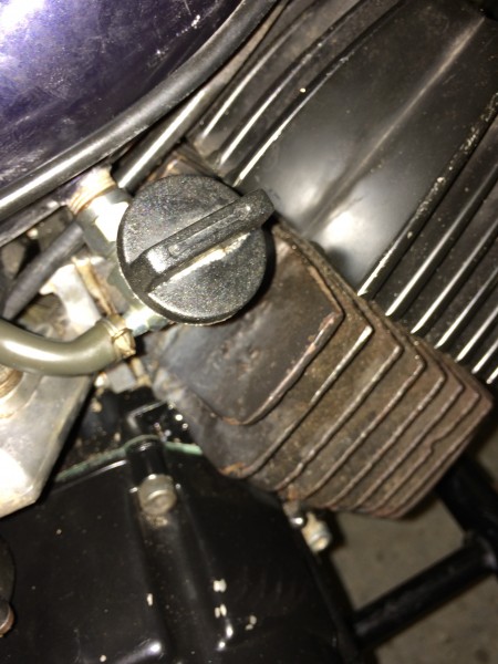

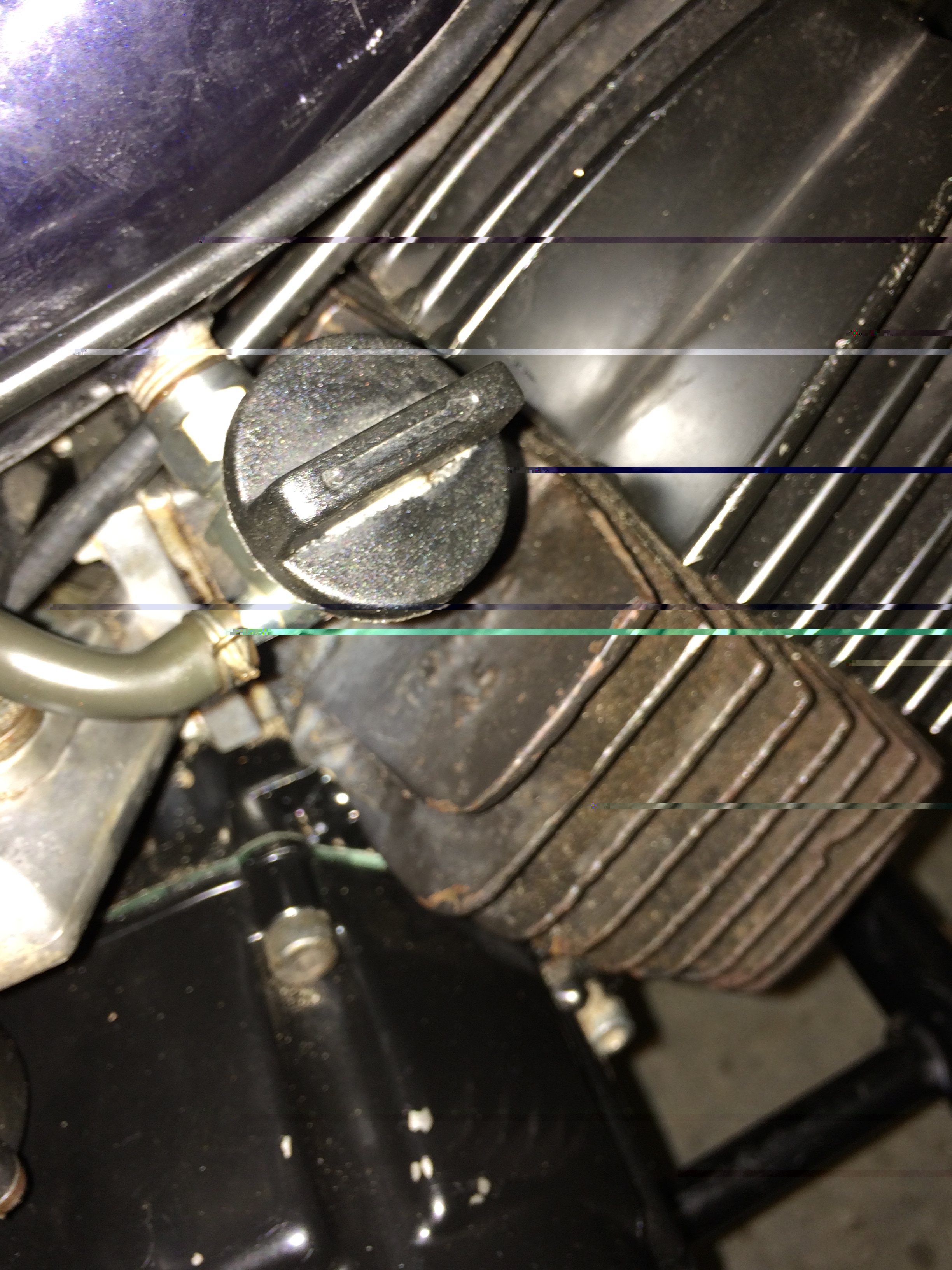

Edit: En zie ik op je spruitstuk nu een dingetje zitten waar de slang van de oliepomp normaal op komt, die moet wel dicht zijn anders valse lucht.

Enu ik bedoelde dit messing dingetje:
