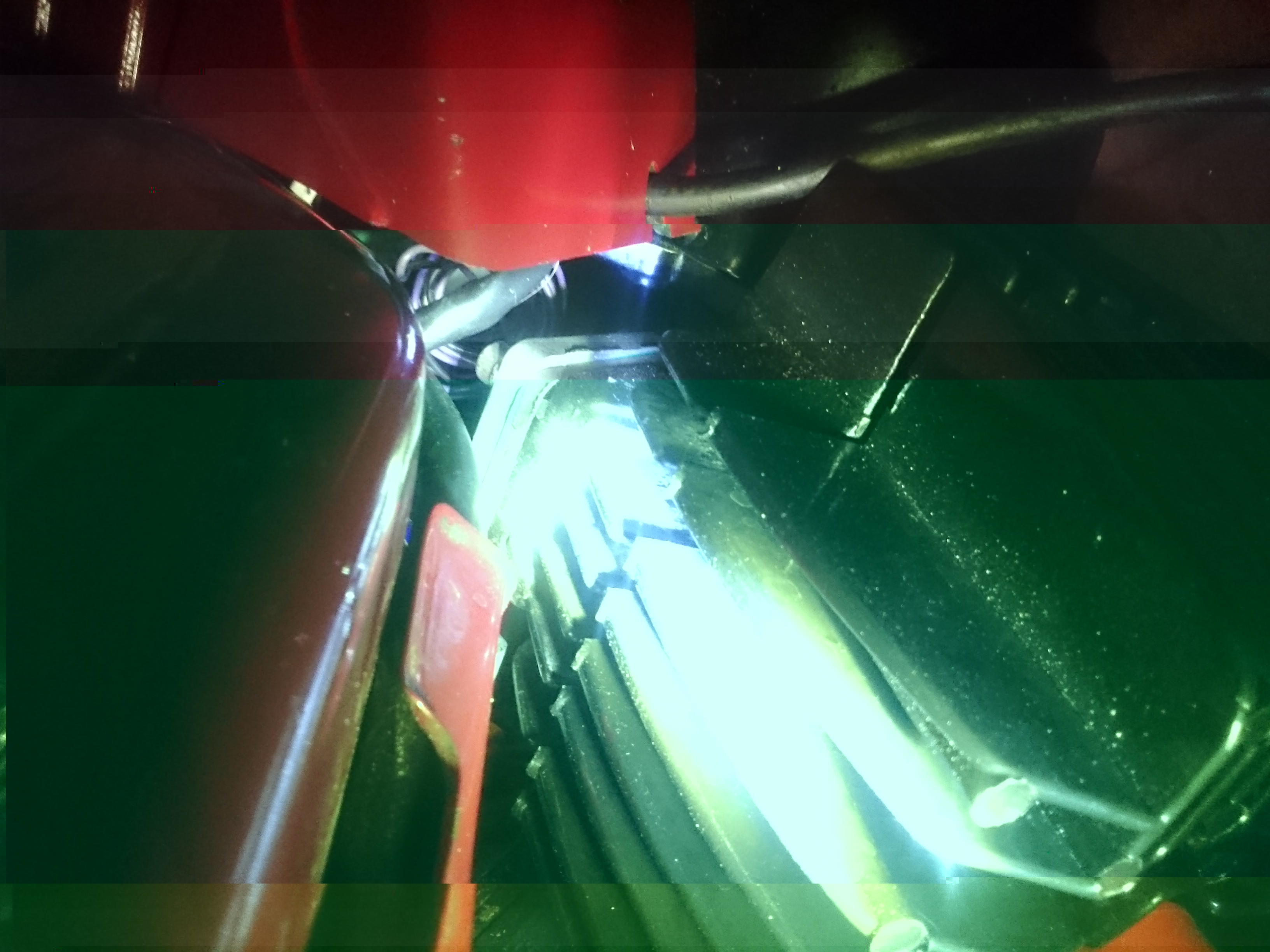

Japie hoe zie ik dit voor me? Ik kan de benzinefilter volgen maar ' het 'kommetje' en de rest snap ik niet helemaal. Evt een fotootje ter illustratie mag ookIk heb een flink benzinefilter tussen kraan en carburateur gezet en in het "kommetje" achter de cilinder gelegd, bij de startmotor.
