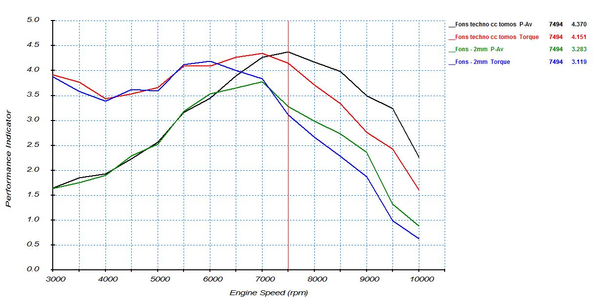

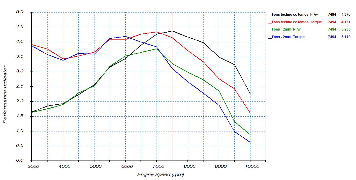

Wilde is even kijken in hoeverre Fons zijn bevindingen klopte met het virtuele...
Best goed, je zit redelijk 'on the money' kwa timingen zag ik.
Mbt de vorm en of je em daarna nog breder moet maken onder de blowdown hangt volledig af van de breedte waar je mee begint. Fons heeft het over 24 mm en dat is nog behoorlijk conservatief zag ik. Ook zag ik dat ik me iets had verkeken op hoeveel het scheelt als je de cilinder 2 mm omhoog brengt kwa spoeler oppervlak maar dat terzijde :)
Anyway, als je een D poortvorm aanhoud, (die op zich een beetje voort komt uit modernere blokken met 5 poorten met het idee er achter dat je valse spoeling wat tegengaat) en je 154 tot 158 graden aanhoud dan heeft wijder maken onderin geen nut. De druk in de cilinder is dan nl. al lager als die in de poorten op het moment dat die laatste open gaan.
Blah blah, ik vond het intressant genoeg om eea even te bekijken weer is. Had getest (virtueel dus) met benadering van standaard snel, vervolgens eerste de beste uitlaatje dit resultaat, daar kan je ook niet tegen vijlen natuurlijk :)
Dit is met alleen de cilinder 2 mm omhoog en de uitlaatpoort aangepast. Origineel met standaard snel, opgevoerd met standaard snel en opgevoerd met eigen uitlaatje (redelijk simpele ook nog)
Allemaal benadering etc.....

@ ief, ik heb de eerste cilinder ff uit de kast gehaald en de poorthoogte gemeten uitlaat 31 mm en spoelpoorten op 38,5 mm en deze in jaap's puch calulator gezet met een deck van 0,4 mm (deck weet ik niet 100% zeker meer)
Dan kom ik op de volgende timing, uitlaat op 143,38 spoelpoorten op 89,05 en dus een blow down van 27,165
Deze cilinder liep verrassend goed en 56 km/h gps wat neer komt op 9008 rpm met twv 26-26 gevlakte brom kop 12 mm en techno circuit.
Ben eens benieuwd als je die test virtueel (als je daar zin en tijd voor hebt)
Oppervlak spoelpoort std 21x5=105 en met vulplaat 21x7=147 dus best een groot verschil.
Zal zo ff foto,s van de uitlaatpoort maken, is een heel stuk kleiner als de 2e cilinder en lijk meer op jouw D vorm.

Die uitlaatpoort is dus 24 mm breed op poortmap? En 2 mm naar beneden gehaald?

Dit zou em zo ongeveer moeten zijn met wat gegok hier en daar. Met en zonder vulplaat.

Dit is de eerste cilinder, dus alleen de uitlaatpoort verbreed en omhoog gehaald, 23 mm breed op de poortmap
Uitlaat op 143,38 spoelpoorten op 89,05 en dus een blow down van 27,165
