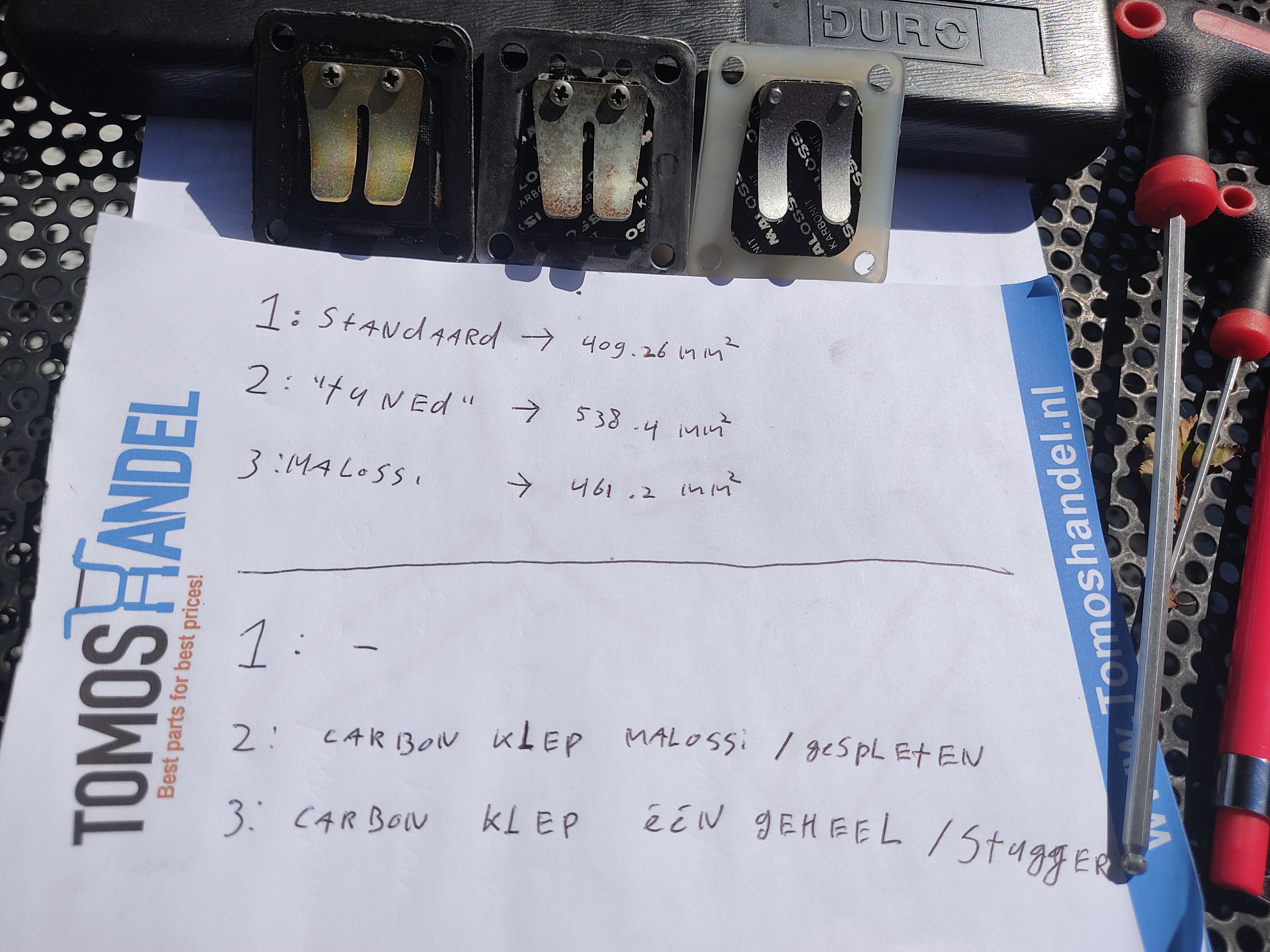

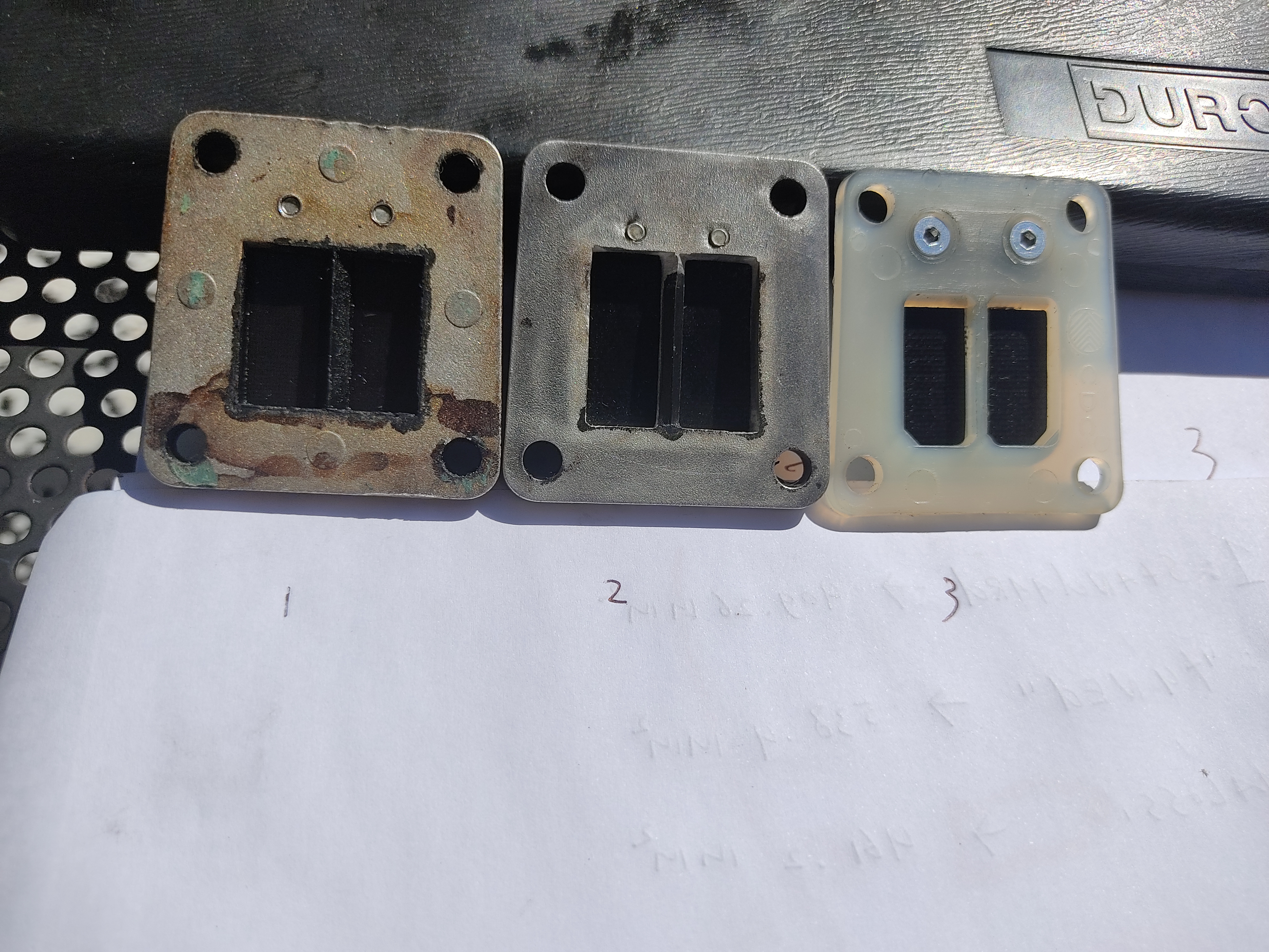

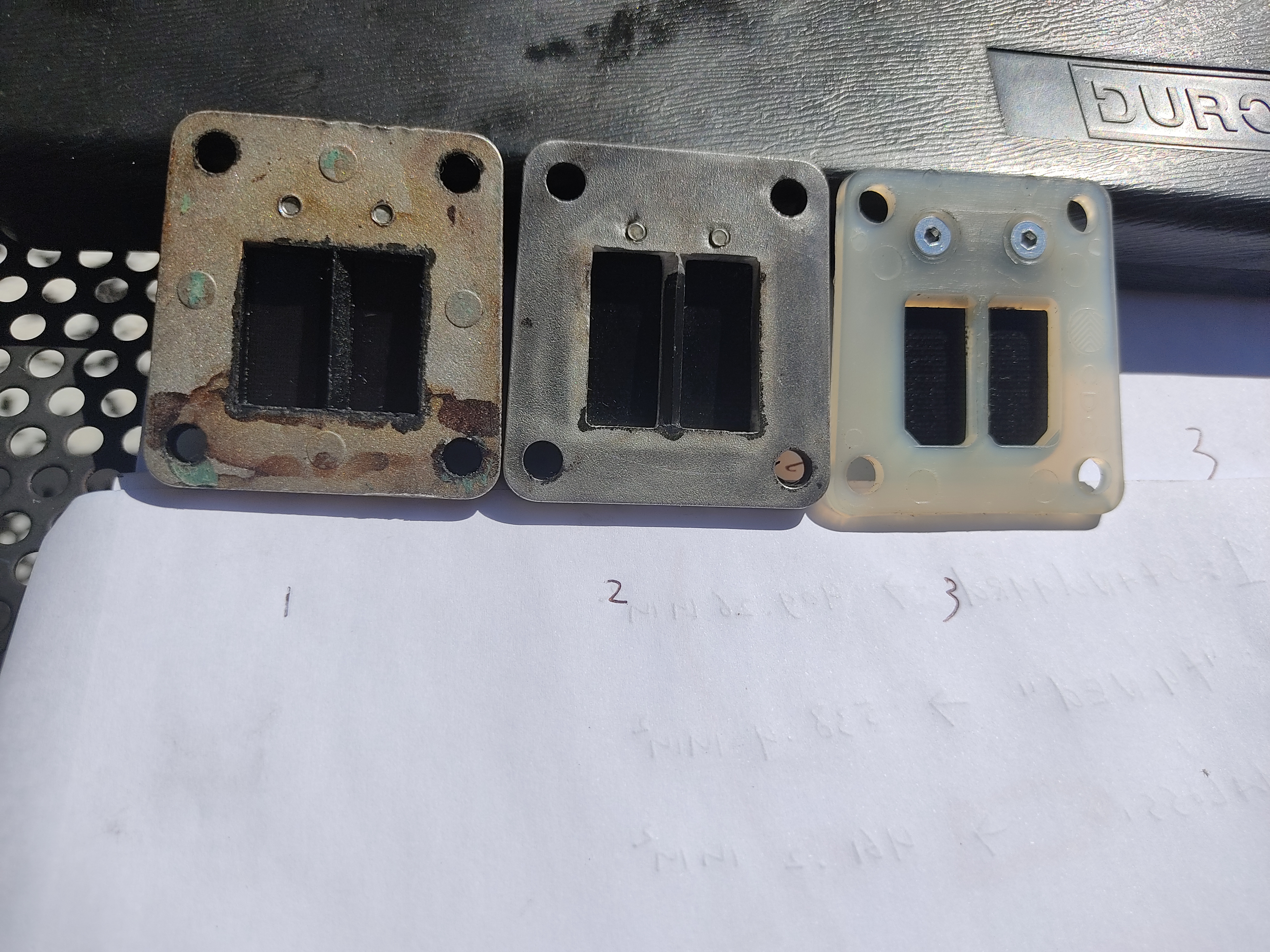

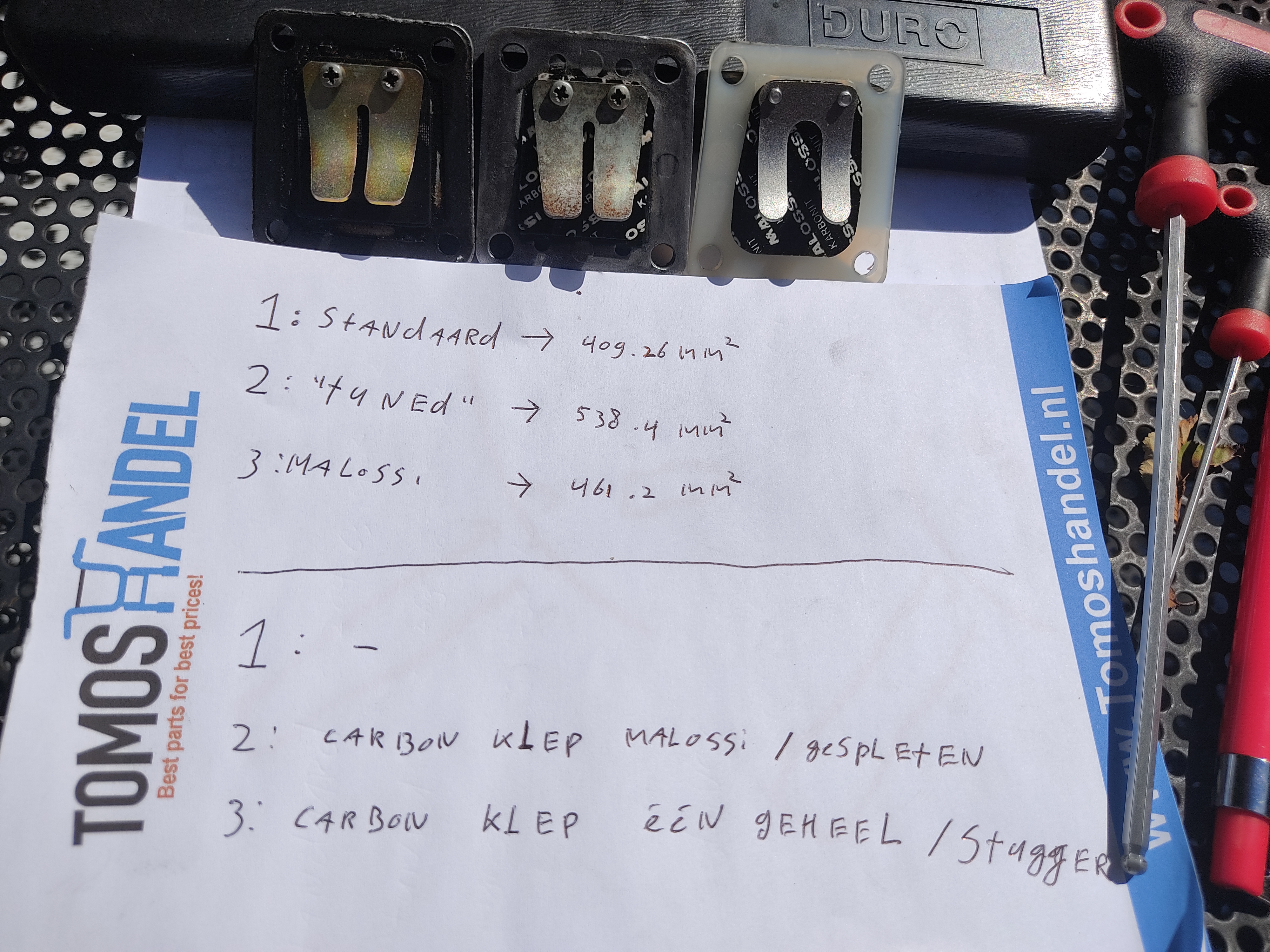

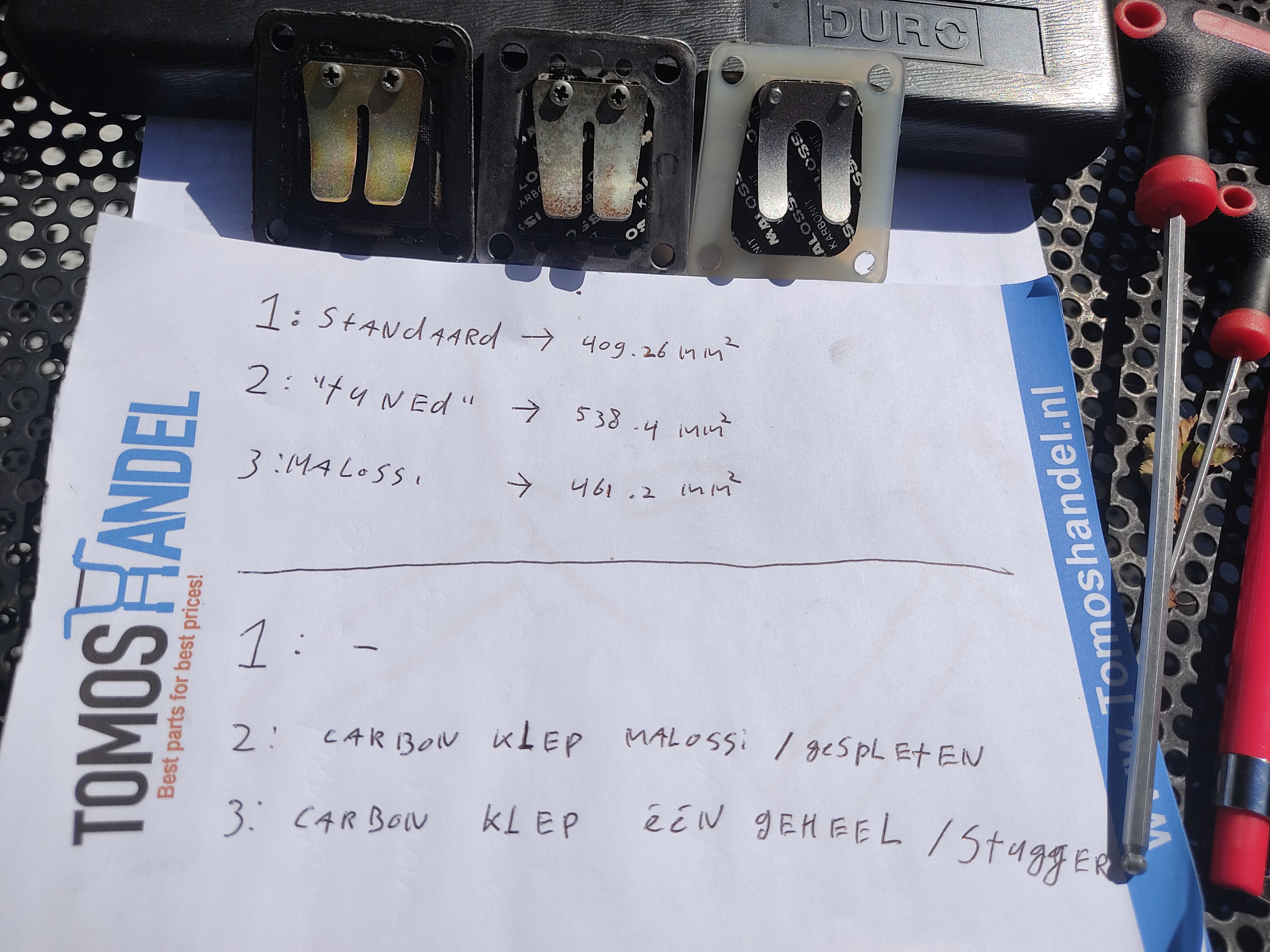

Ik heb een kleine testje gedaan met de membraampjes.
(de membramen zijn opgemeten met een digitale schuifmaat)
Ik heb 3 membramen
1: Standaard van een oude cilinder afgetrokken
2: Een getunede standaard membraam met een carbon malossi membraam (gekocht van een exstreme tomos fanaat)
3: Een standaard Malossi membraam
Een aantal verschillen staan in de foto's maar ik zet er nog een paar bij.
Het "getunede" membraampje is gespleten en groter dan het standaard membraam. Verder gaat deze ook een stuk verder open dan het standaard membraam. Het Malossi membraam gaat wat stugger open en ook iets verder. Maar is wel een stuk kleiner. De stugheid is waarschijnlijk te verklaren doordat het membraam niet gespleten is. Ook is de "vork" aan de achterkant ook ietsje anders dan van het getunede membraam en standaard membraam, de vork van het Malossi membraam gaat ietsje sneller omhoog dan die van het standaard en getunede membraam(iets agressievere curve). Het getunede membraam vorkje gaat trouwens wel sneller omhoog dan die van het standaard membraam.
Mijn vraag is dus, welke zal ik gebruiken op een 65cc met een flinke carb?

Mooi dat nr 2 grotere gaten heeft die bijna tegen de boutjes van het klepje lopen....alleen gaat daar het klepje niet open.
Je berekening is leuk alleen ik zie niets van de lift hoogte en de hoek van het klepje....dan kom je nog niet aan de helft van de oppervlakte wat doorlaat betreft....vandaar max een 15 of 16mm carb.
Zorg eerst eens dat je een snelle cilinder met een 15mm goed aan het lopen krijgt want dat kan met wat kleine aanpassingen zoals spruitstuk 15mm maken, luchtfilter aanpassen en de squish moet juist zijn.
Als je de cilinder dan ook nog bewerkt dat is de ontsteking het probleem, die wil geen 12000 rpm draaien terwijl dat makkelijk kan met een 15mm carb en de juiste uitlaat.
