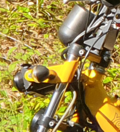

Die Youngstr hat doch den Doppelscheinwerfer da gibt es kein Fernlicht die Elektrik geht garnicht über den Lenkerschalter.

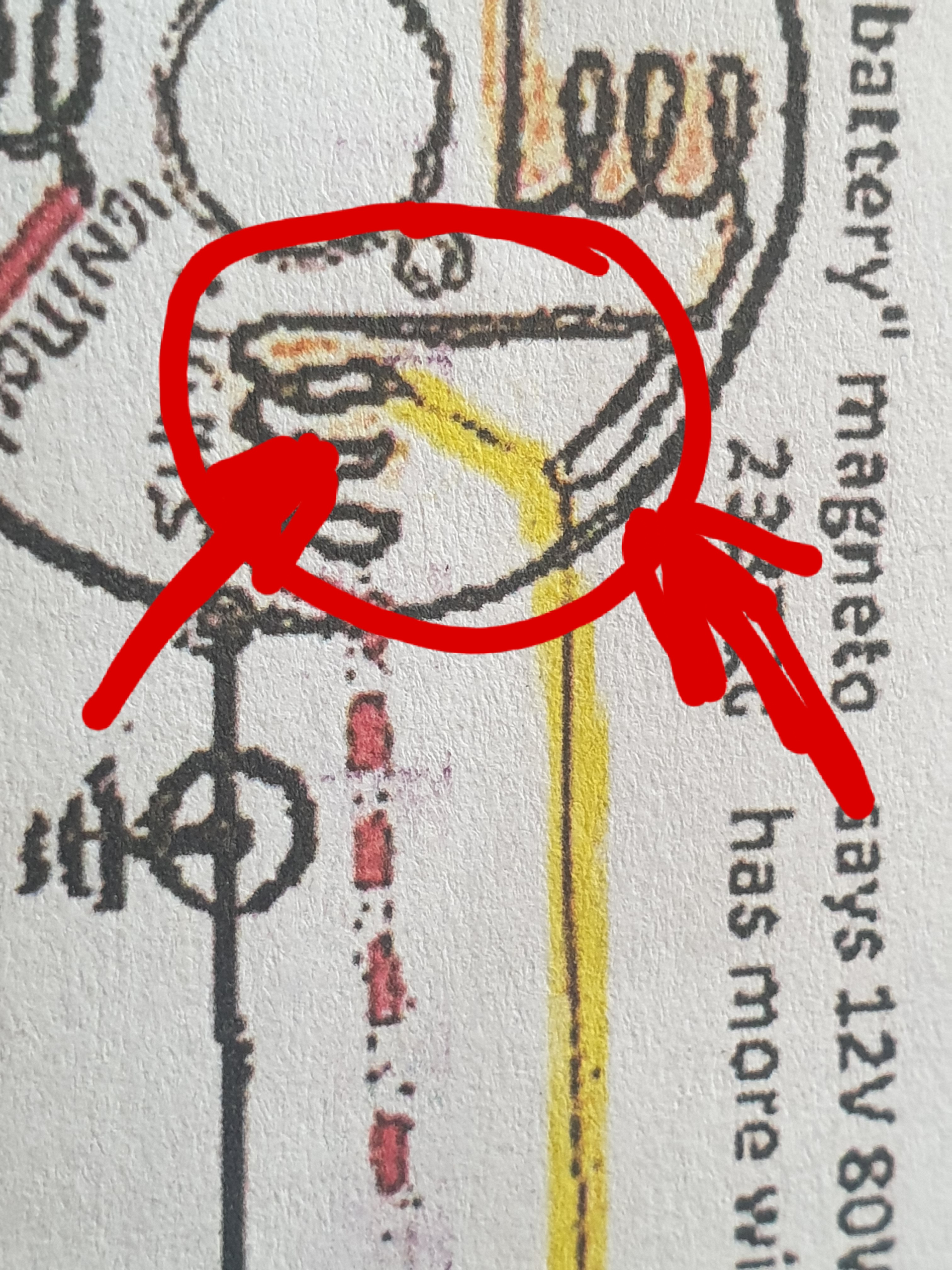

Ich habe allerdings ein kleines Problem mit der Zeichnung. In der Lichtmaschine geht dee gelbe irgend wie unklar an zwei Punkte der Spule. Das ergibt irgend wie keinen Sinn.
Berichten: 3986
Berichtdoor fons716 » 14 sep 2021 17:10
Ist Gelb am Ende der Spule, bekommt Rot-Weiß zu viel Strom um den Akku aufzuladen, sonst geht ein Bleiakku schnell kaputt.
Hast du eine Racing-Version? Nur dieser Typ wird mit Doppelleuchten an der Vorderseite geliefert. Normalerweise leuchtet einer von 2 für normales Licht und der andere für Fernlicht. Die normale Version hat einen runden Scheinwerfer mit Doppellampe für Normal- und Fernlicht.
In jedem Fall sollte das Licht durch den Lenkerschalter laufen. Vielleicht wurde der Anschluss an der Rückseite des/der Scheinwerfer(s) geändert und der Vorbesitzer (?) hat sie miteinander verbunden (wie im schema).

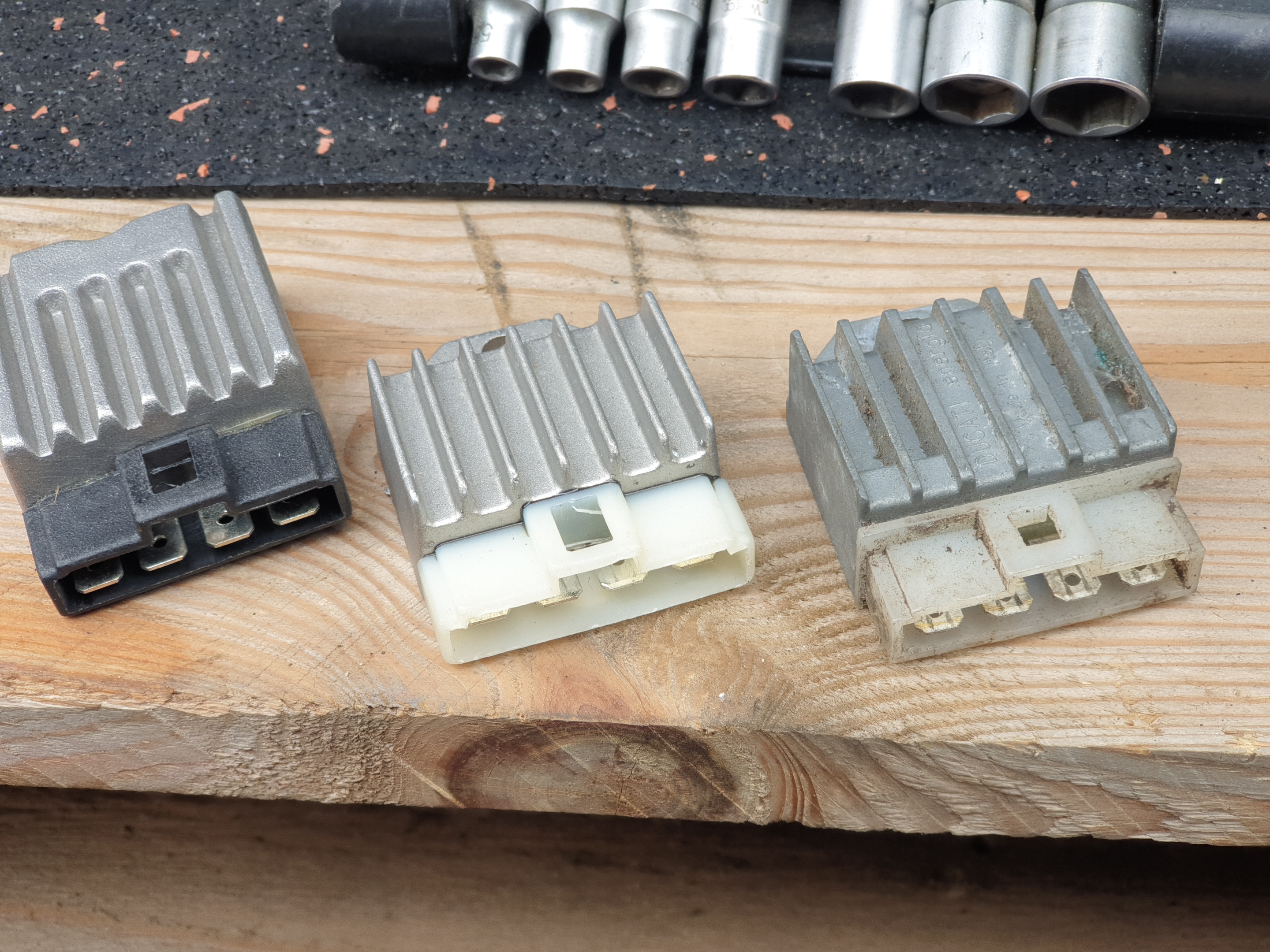

Es gibt 2 Arten des 4-poligen Spannungsreglers. Siehe die Fotos unten, eines für ohne Batterie und 1 für mit Batterie. Die Anschlüsse sind unterschiedlich:
die Version für ohne Batterie hat von links nach rechts:
gelb, braun, gelb, leer
Die Version für mit Batterie ist wie im Bild von links nach rechts:
Wechselstromeingang (gelb)
Masse (braun)
DC (hier kommt das rot/weiße Kabel ins Spiel)
B+ (Batterie) (rosa)
4-polig ohne Batterie (orginal 236733)
4-polig mit batterie (orginal 230844)
Sind Sie sicher, dass es ein Typ ist, der zu Ihrem Tomos (mit Akku) gehört? Haben Sie eine Artikelnummer?

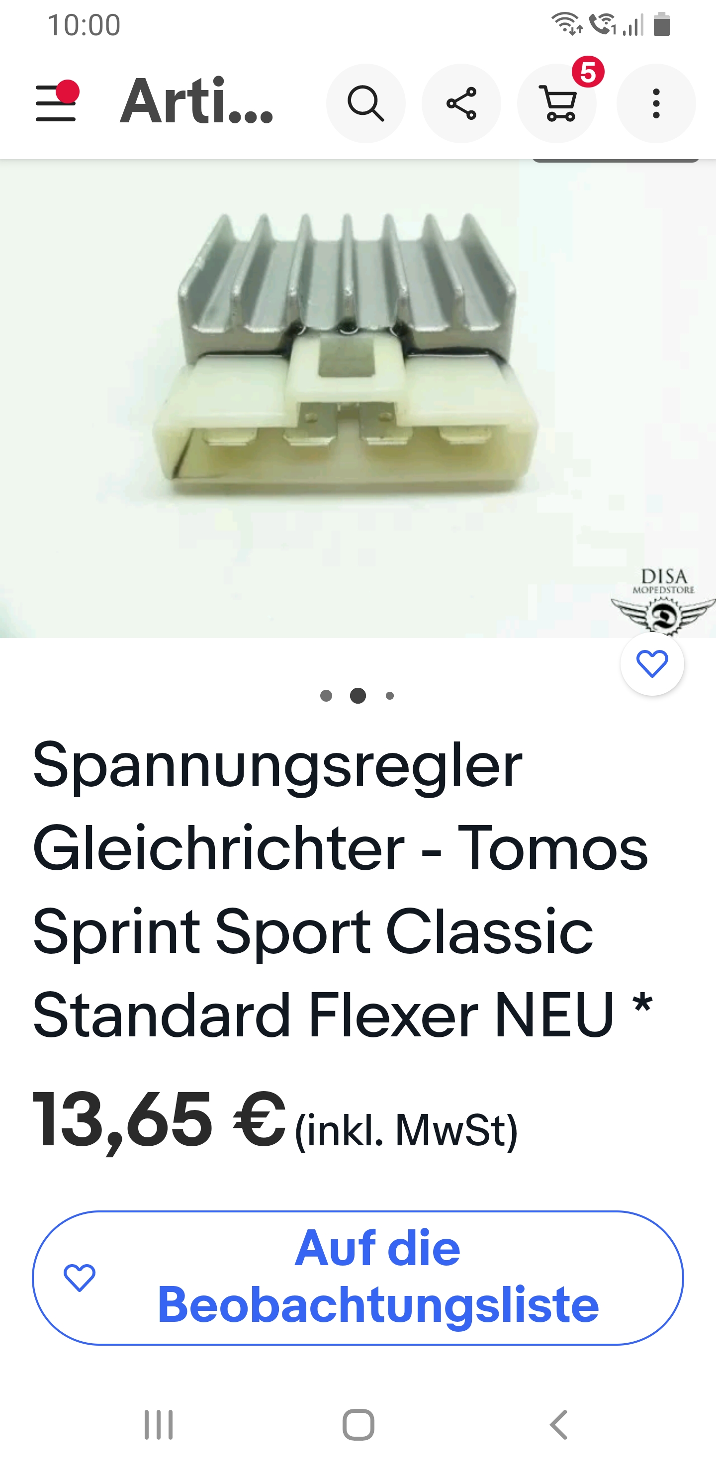

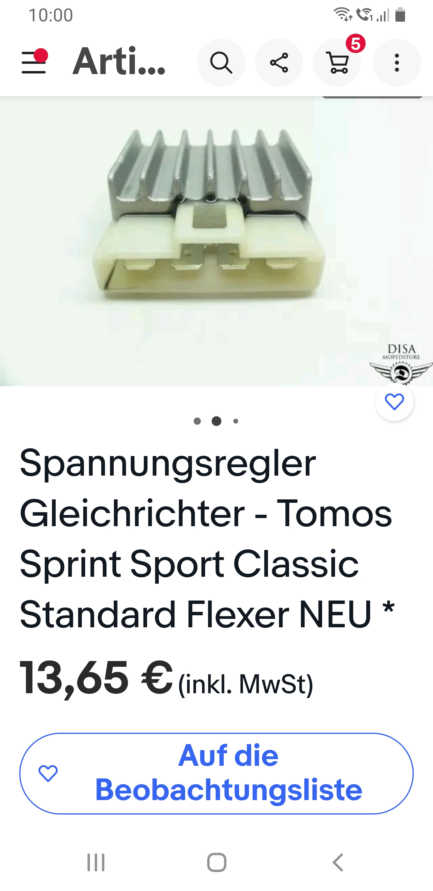

Guten Morgen, wie unterscheide ich die beiden Regler ist das mit dem schwarzen oder weißem Gehäuse entscheidend? Meine sind weiß allerdings auch der der verbaut war.

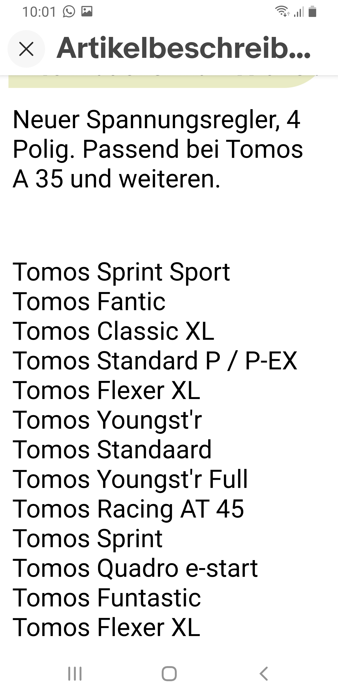

Teile Nummer ist nichts zu sehen. Ich habe mal das Angebot kopiert und von der Beschreibung Screenshot gemacht.
Der Doppelscheinwerfer ist aber definitiv original an dem Mopped und da ist nix mit Fernlicht.
https://www.ebay.de/itm/Spannungsregler ... 634-2357-0

Äußerlich gibt es keine Nummern oder Erkennung mittels. die Kunststoffteile. Letzteres bedeutet absolut nichts. An der Seite sollte sich ein Aufkleber mit den Anschlüssen und der Artikelnummer befinden (wie auf einem Beispielfoto).
Das Problem mit der online gekauften Version scheint mir ein gewöhnlicher Regler (=Nachahmung) vom Typ für Tomos ohne Batterie zu sein. Die originalen Tomos Atemregler sind deutlich teurer. Merkwürdig, dass in der Liste eine E-Start-Version erwähnt wird. Das können falsche Informationen sein, die Sie denken lassen, dass Sie einen richtigen Artikel haben. Leider kann ich nicht herausfinden, wer der Hersteller ist oder eine OEM-Teilenummer.
Das Problem ist, dass die Anschlüsse so sind, dass die 3. von links (auf den Anschlüssen gesehen) bei der Batterieversion ein Gleichstromanschluss ist. Liegt eine Wechselspannung an (wie der Anschluss der Version ohne Batterie, kann man den Regler sprengen oder im besten Fall die Lichtspannung halbieren (Wechselspannung Sinus unterscheidet sich von Gleichspannung).
Leider kann ich dir nicht sagen, wie du den Regler messen könntest, um herauszufinden, ob du eine DC- oder AC-Version hast.

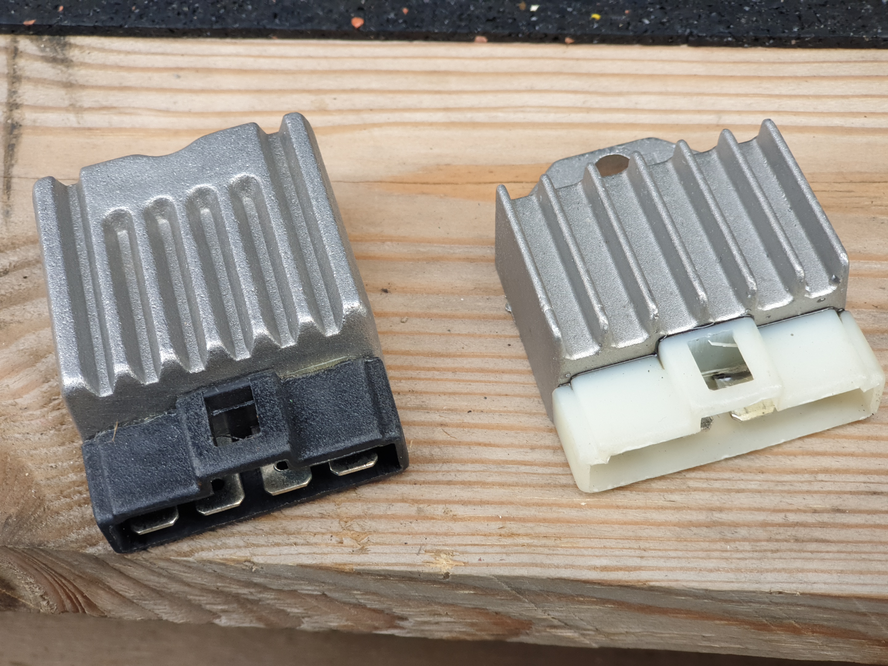

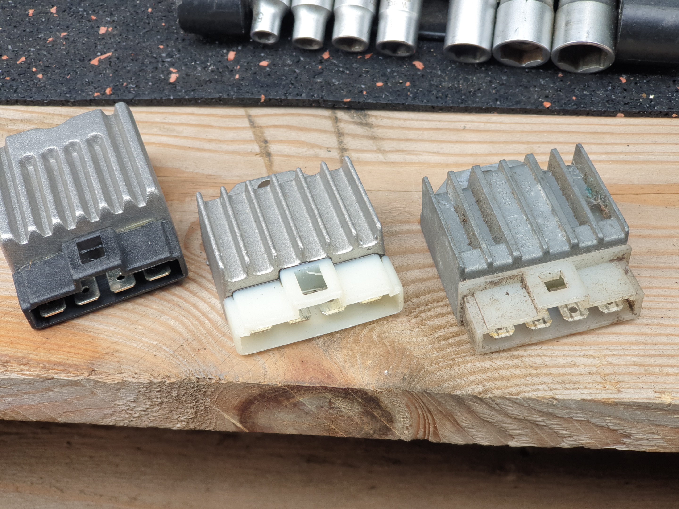

Soo - der neue (inzwischen) 4. Regler ist heut eingetroffen und was soll ich sagen
Es funktioniert wieder!!! :) :) :)
Der Vorbesitzer hat da doch tatsächlich einen Falschen Regler ohne DC verbaut! Ich habe natürlich so Ersatz bestellt was da drinn war also falsch.
Wenn jemand brauchen sollte ich habe jetzt 3 Ac Regler übrig wo auch immer die Passen.
Danke Freunde das ihr mir so ausdauernd zugehört und geholfen habt, ich bin wirklich glücklich!
Ich hänge mal noch ein Foto im Vergleich der beiden Regler mit an.
Super ich danke euch.

Rechts der Regler der beim Kauf verbaut war... "DUCATI energia" steht drauf.
