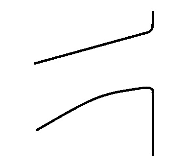

En wat ik persoonlijk wel een leuk truukje vind is om een kleine radius aan te brengen. Voordeel van gietijzer...
Heeft mijn inziens 2 voordelen, de grootste is dat je ringen het veel prettiger krijgen bij een bredere uitlaatpoort en je de uitstroom vergemakkelijkt (wat dus eigenlijk ook weer betekent, betere blowdown) zonder dat de timing echt veel hoger gaat. Eenvoudig te doen met stukje schuurlint of iets.
Is maar ideetje, bij mij doet ie het er goed op iig :)
Zoiets dus:
