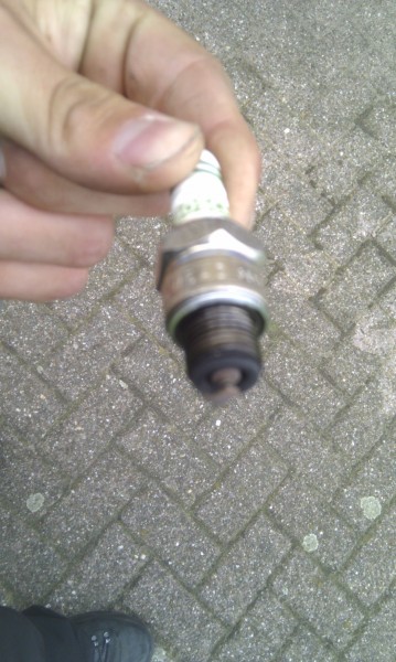

Hoe ziet je bougie eruit?

Dan hoef je ook niet zo'n grote sproeier. Nu even je bougie nakijken op kleur, na volgas rijden.
Zwart = te groot, wit = te klein. Koffie met melk bruin is goed. ik denk dat je met die filter rond de 60 moet qua sproeier.

En zo ziet mijn bougie eruit!
Bougie.
drestar
Berichten: 3099
Berichtdoor drestar » 10 aug 2011 13:48
zo te zien ziet je bougie er goed uit,

Berichtdoor lifezabitch » 10 aug 2011 13:49
dat is dus sproeier 64..
