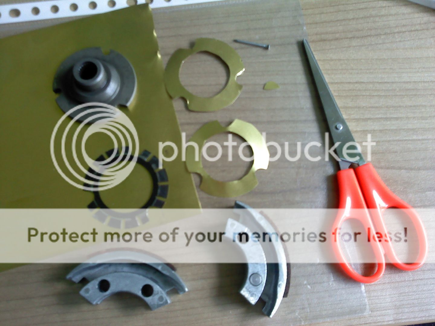

Het is me dan eindelijk gelukt. Na een paar dagen zoeken kwam ik langs ene auto reparatie en onderdelen zaak. Zij gebruikte dit om iets met start motoren op te lossen. En ik dus voor koppelingen :mrgreen:
Misschien kan ik die ringetjes wel verkopen als er intresse voor is. Maar eerst zien of het werkt.

Het werkt!
Voor:
Link
Na:
Link
Als iemand in de omgeving N-H dit probleem ook heeft wil ik dit wel op lossen tegen een kleine vergoeding. Het betreft alleen de 1e koppeling. Aan de 2e koppeling heb ik niks gedaan, maar het ratelen is helemaal weg. Af en toe nog een knikkertje.
