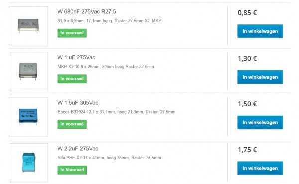

Denk dat je met een paar mkp 275 volt C'tjes een heel end komt.
https://www.eoo-bv.nl/257-wissel-spanning
