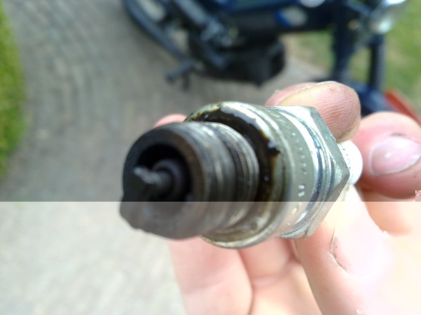

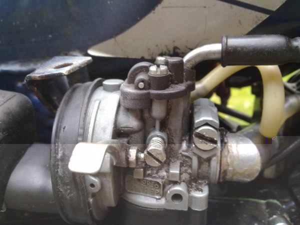

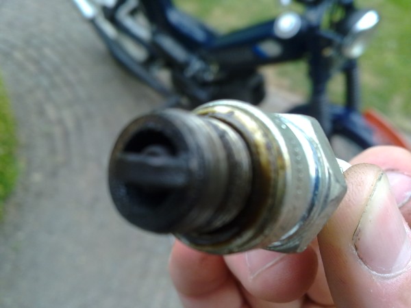

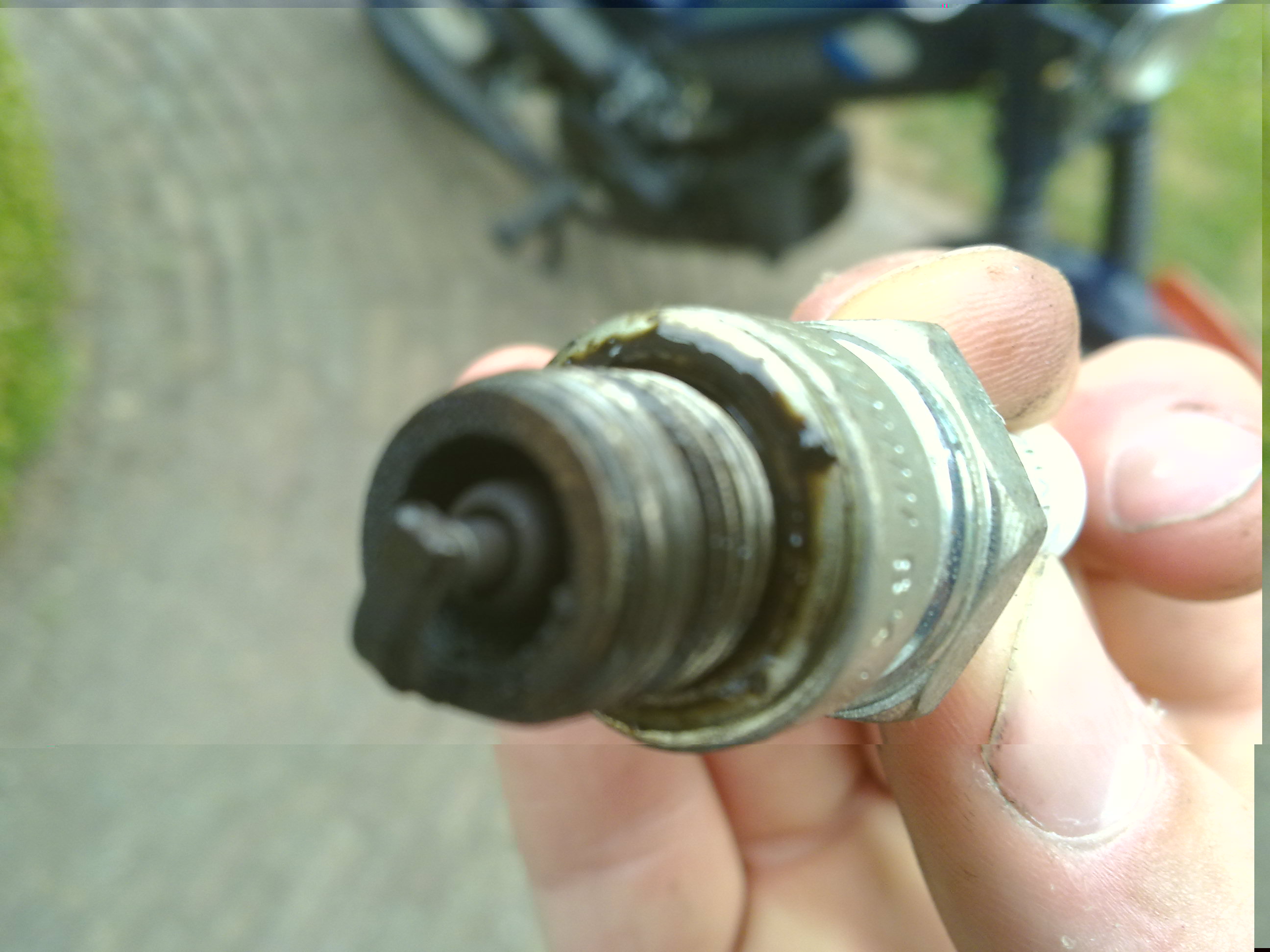

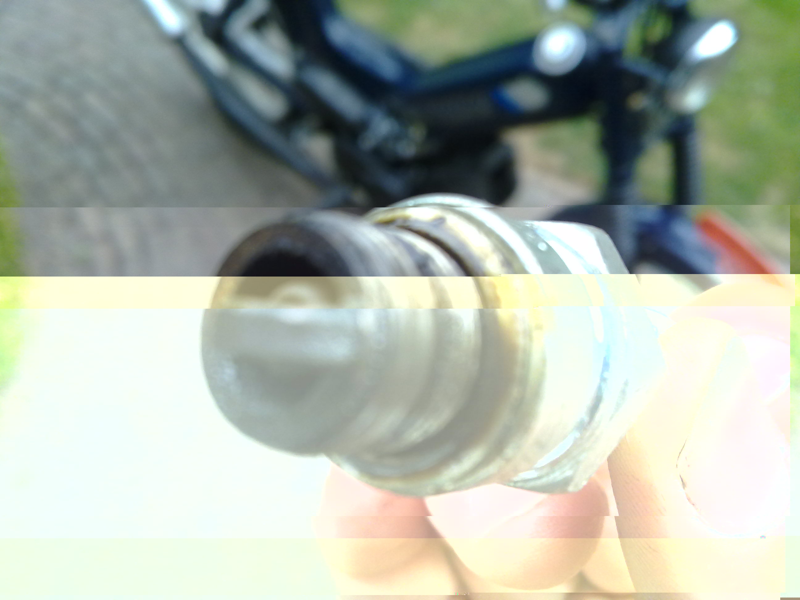

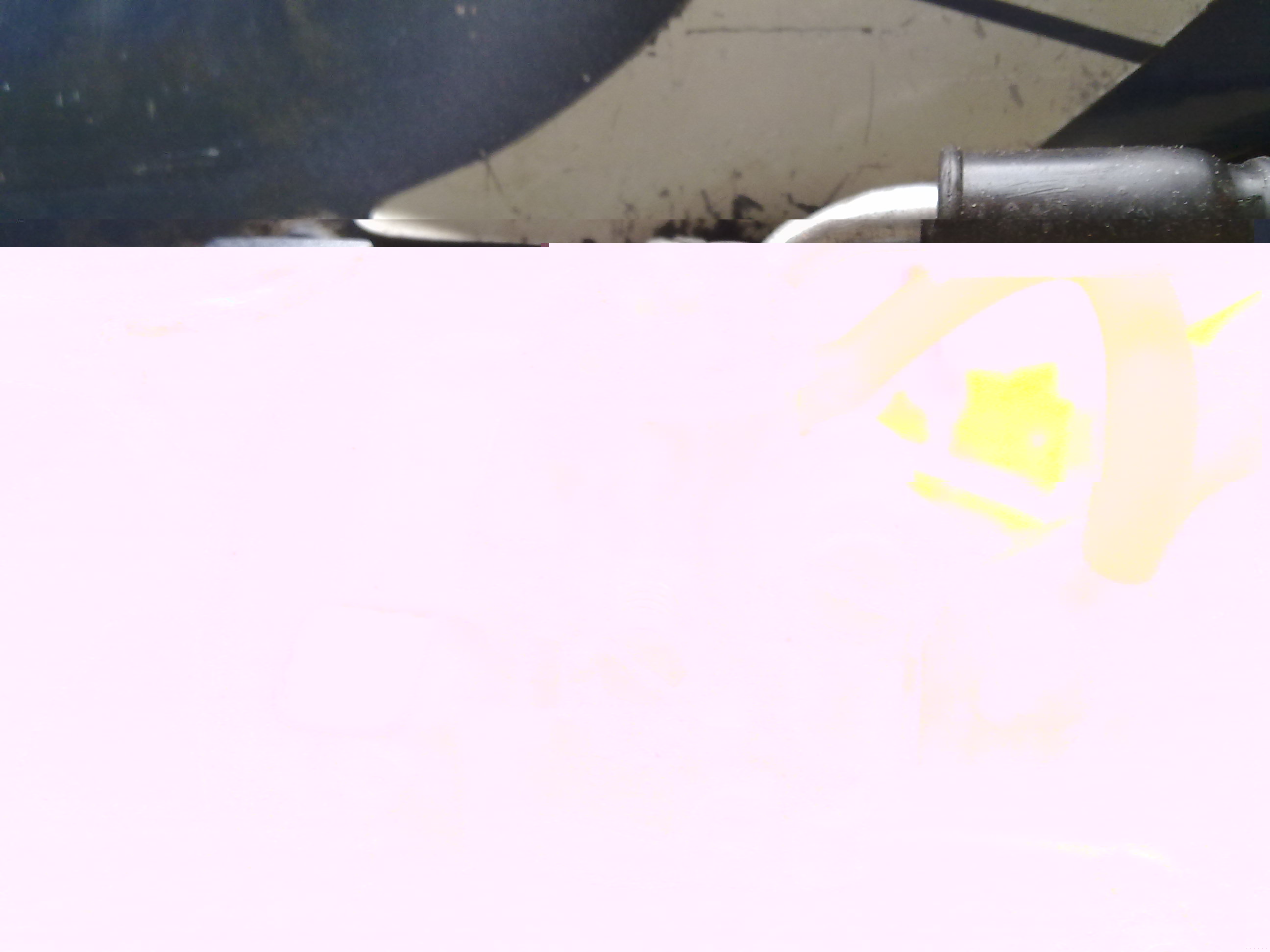

Zie bijgaande foto's voor de bougie. Zoals je ziet is hij rond de rand behoorlijk nat.
Weet niet of de kleur goed is.
Carburateur

Nou, sinds ik de deotest heb gedaan, de bougie heb losgedraaid, alles weer terug heb vastgezet en de Tomos even stationair heb laten lopen, inclusief het wat links en rechtsom draaien van de stationairsschroef, loopt de Tomos opeens als een zonnetje!! Niks meer uitvallen bij gas, prima.
Het enige probleem is nog hetgeen waar ik het topic om heb geopend, op zijn top wil hij soms nog een heel klein beetje inhouden. Ik denk dat ik eerst even wat langer moet rijden voordat ik met zekerheid kan zeggen of de sproeier te groot/klein is, of kunnen jullie het al zien aan de kleur van bovenstaande foto's?

volgens mij is je boggie gewoon oud, die dingen verkleuren wel eens naar de zwaarte kant toe. Als je er niet mee gereden hebt draai hem er eens uit en kijk naar de kleur. Voordat je met de sproeier gaat afstellen kan je het beste gewoon even een nieuwe boegie halen, kost iets van 2.50 ofzo

De bougie is nog geen 4 maanden oud eigenlijk ... en zo vaak heb ik nog niet op de brommer gereden sindsdien (slecht weer ;)) Dat kun je ook goed zien op de foto's, het ijzer is nog echt zilvergrijs.

Berichtdoor Timo » 08 jul 2010 18:30
Dat is echt zwart. Dat betekend dat je zo ongeveer 2 maten of misschien wel meer kleiner moet gaan rijden.
Ah ok thanks dan ga ik eens kijken of dat het verschil maakt. Maar dan zou ik rond maat 48 zitten.
Is dat niet klein voor een bromblok + proma uitlaat?
Groeten
Berichtdoor Timo » 08 jul 2010 19:05
Jawel
