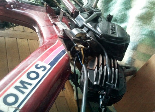

Je moet de 2 voorste bouten van de motorophanging loshalen en dan kun je je complete blok omlaag kantelen en dan kom je erbij

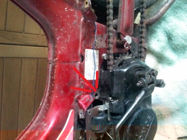

Ik heb de volgende bout verwijdert. wat moet ik nu nog meer doen om het omhangsel naar beneden te krijgen? Want nu gaat het nog niet naar beneden (zie foto).
Morgen vroeg ga ik verder. Zou je me vast wat adviezen kunnen geven, ook nadat het omhangsel naar beneden is gezakt? En ik de vlotterbak en schoongemaakt. Dan kan ik daar morgen mee verder en breng ik jullie weer op de hoogt.

TheStealthSpy
Berichten: 798
Berichtdoor TheStealthSpy » 24 apr 2012 20:07
Op foto 1 zie je een bout rechtsonder het witte tomos stickertje zitten, deze moet ook los gemaakt worden om het blok te laten zakken.

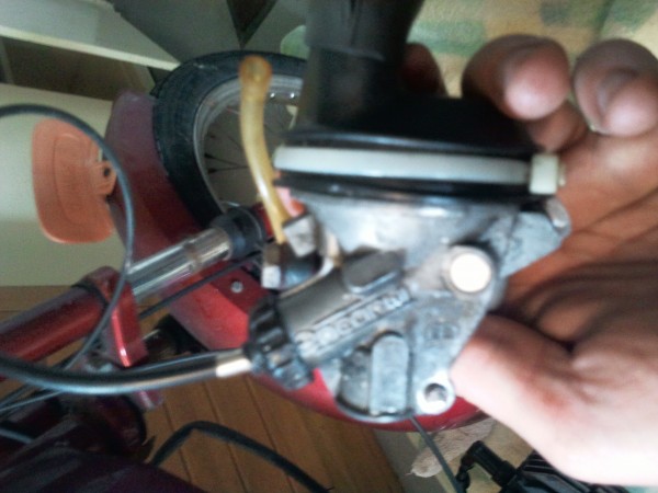

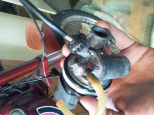

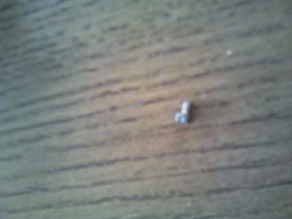

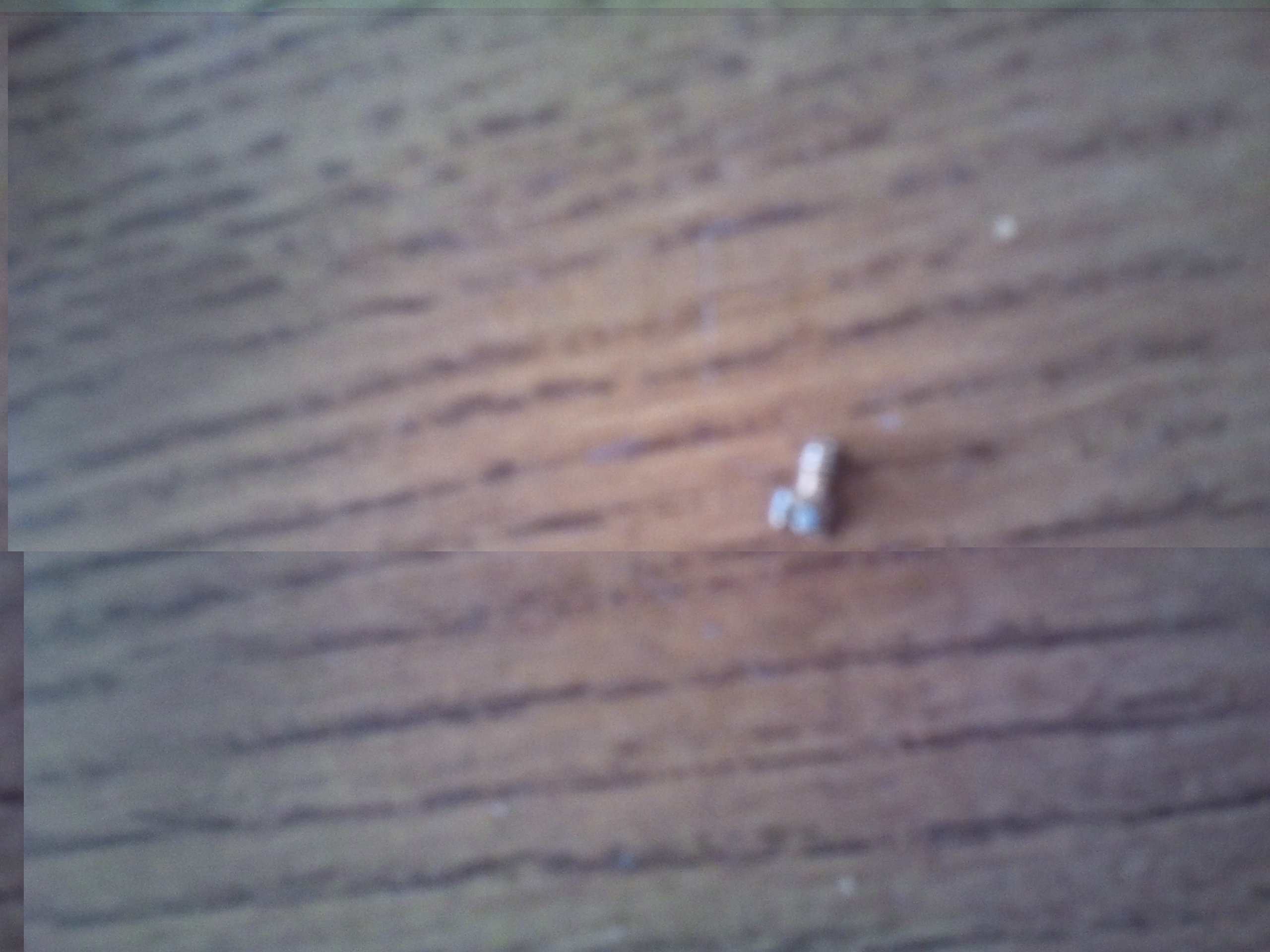

Ik heb het blok naar beneden gekregen en het apparaat op onderstaande foto schoongemaakt. Wat is de volgende stap alles in elkaar zetten? Of moet ik nog meer losmaken/schoonmaken?
En jullie vroegen mij wat voor een carburateur en sproeier ik heb? De carburateur kunnen jullie mij vast mee verder helpen, zie foto's, de sproeier is 6 mm lang.

15melvin15
Berichten: 1323
Berichtdoor 15melvin15 » 25 apr 2012 15:25
Er staat een getal op de sproeier en dat getal moeten we weten.
Op de kant waar je de sleutel op kunt zetten staat dat getal.
En op de carburateur moet of 14/9 of 14/12 staan
MichielWolthaus
Moderator / Wiki Admin
Berichten: 1152
Locatie: Brakel
Berichtdoor MichielWolthaus » 25 apr 2012 15:33
Je zal geen 14/9 of 14/12 op die carburateur vinden. Het is namelijk een encarwi carburateur. Zal deze zijn er in meerdere diameters geweest, maar het zal wel een 9mm zijn (snorfiets)
Carburateur moet je niet alleen van buiten schoonmaken, maar juist van binnen daar is het waar het zich allemaal afspeelt.
Schoonmaken kan je op meerdere manieren doen, ik doe het met een tandenborstel en wasbenzine en dan alles helemaal schoon borstelen.
Voor de encarwi zijn trouwens ook verstelbare sproeiers verkrijgbaar.
