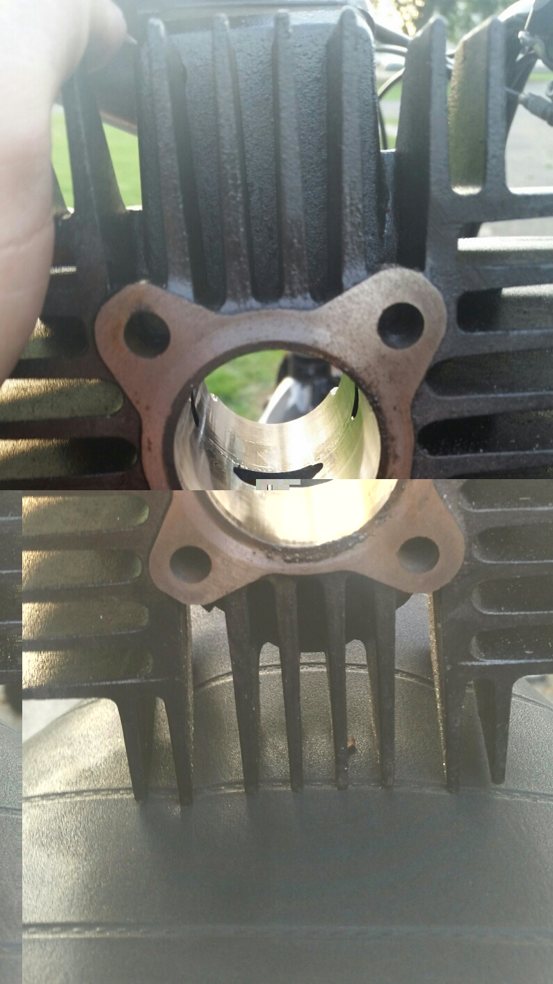

Beste mede tomos weggebruikers,
Allereerst stel ik me even netjes voor aangezien ik nieuw ben op dit forum.
Mijn naam is stefan en ik woon in enschede ben 23 jaar en sleutel en rijd al sinds mijn 15e op brommers.
Mijn allereerste brommer was een Speedfight 2 AC, daarna een Speedfight 2 LC, een Honda (type weet ik niet meer), Aprillia sr en als laatst een Yamaha Mint.
Heb hier altijd aan geknutseld en ze meestal lopend weten te houden ( ook opvoeren dus :) )
Daarna heb ik zeker 3 jaar geen brommers meer gereden wegens prive omstandigdheden.
Nu ik sinds enige tijd werk heb in Oldenzaal heb ik mij een tomos A35-HDA aangeschaft, prima bromfietsje wat me nog niet in de steek heeft gelaten tot aan vorige week. De originele uitlaat was door en door verroest en is me er onderweg letterlijk afgevallen ( wat een kabaal ). Nu dacht ik dus uitlaat vervangen en weer lekker door. Helaas mocht dit niet zo zijn, de uitlaat zat muur en muur vast en kwam maar niet van de cilinder af. Dus heb ik na enige tijd opgegeven en een nieuwe cilinder gekocht ( incl zuiger pakkingen veren etc etc ). Nu ik dan toch al bezig was onderdelen te vervangen heb ik ook een nieuwe ketting gekocht en nieuwe tandwielen ( ook omdat ik speling had op de ketting, tandwielen waren ook versleten ), en een uitlaat natuurlijk. ( TWV = van 26/33 naar 26/26 gegaan ) Na een dagje bezig geweest te zijn had ik alles voor elkaar vervangen en gemonteerd. Brommer startte na een aantal x kicken en ik was in de wolken omdat de Tomos nu beter liep dan voorheen, alsof je zweefde over de weg. Nu ben ik toch eigenwijs geweest en heb de fout gemaakt om hem even goed los te trekken om te kijken wat voor snelheid ik heb kunnen halen, natuurlijk was een warmloper het gevolg. Alleen nu blijft hij warm lopen en ook op een hele lage snelheid, vandaag al de 3 keer sinds zaterdag.
Wat raden jullie mij aan om te doen ?
Groet Stefan

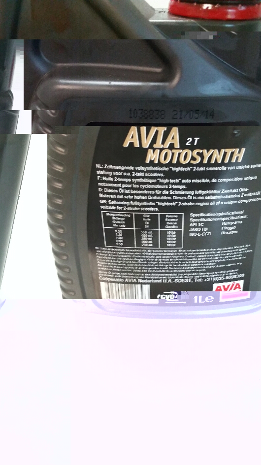

Dit tankte ik ook met de vorige cilinder en heb hier nooit problemen mee gehad. Nu kan ik me voorstellen dat een nieuwe cilinder gevoeliger is omdat deze ook nog niet ingereden is. Stom toevallig zag ik vanmorgen 2takt olie in de schuur staan en heb deze voor de zekerheid meegenomen naar mijn werk. Op de terugweg zal ik er een extra dopje olie bij in doen voor de zekerheid.
EDIT: Vanmorgen deed ik 45 minuten over een stuk van 12 km.
De fietsers haalden me letterlijk in. Nu vanmiddag eigen mengsmering gemaakt (1:40) 250ml op 10l gegooid. Ennu deed ik er 30 min over. Heb ongeveer 30/40% gas gehouden. Had nu een vlotter vaartje dan vanmorgen. Dus de tip van Shadowranger heeft zeker geholpen, vanavond haal ik toch voor de zekerheid de cilinder los om te kijken naar eventueele schade.
De olie die ik had staan

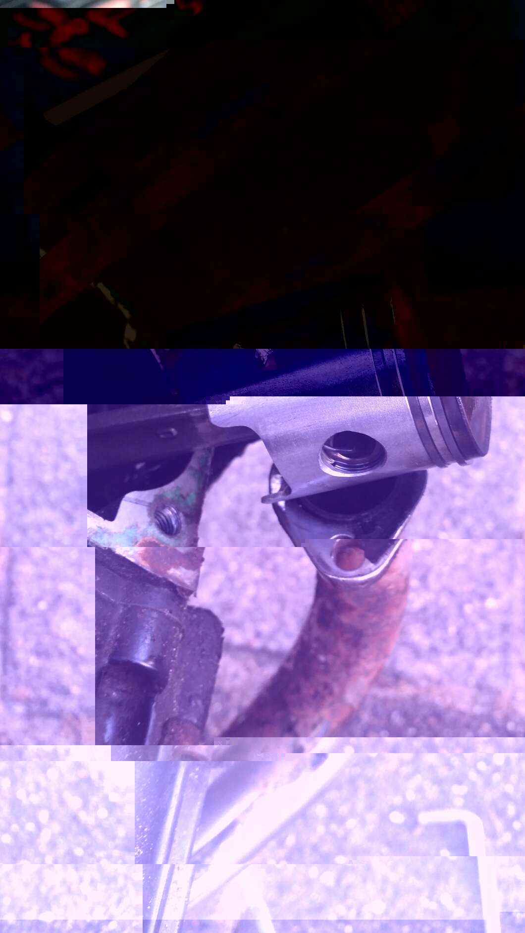

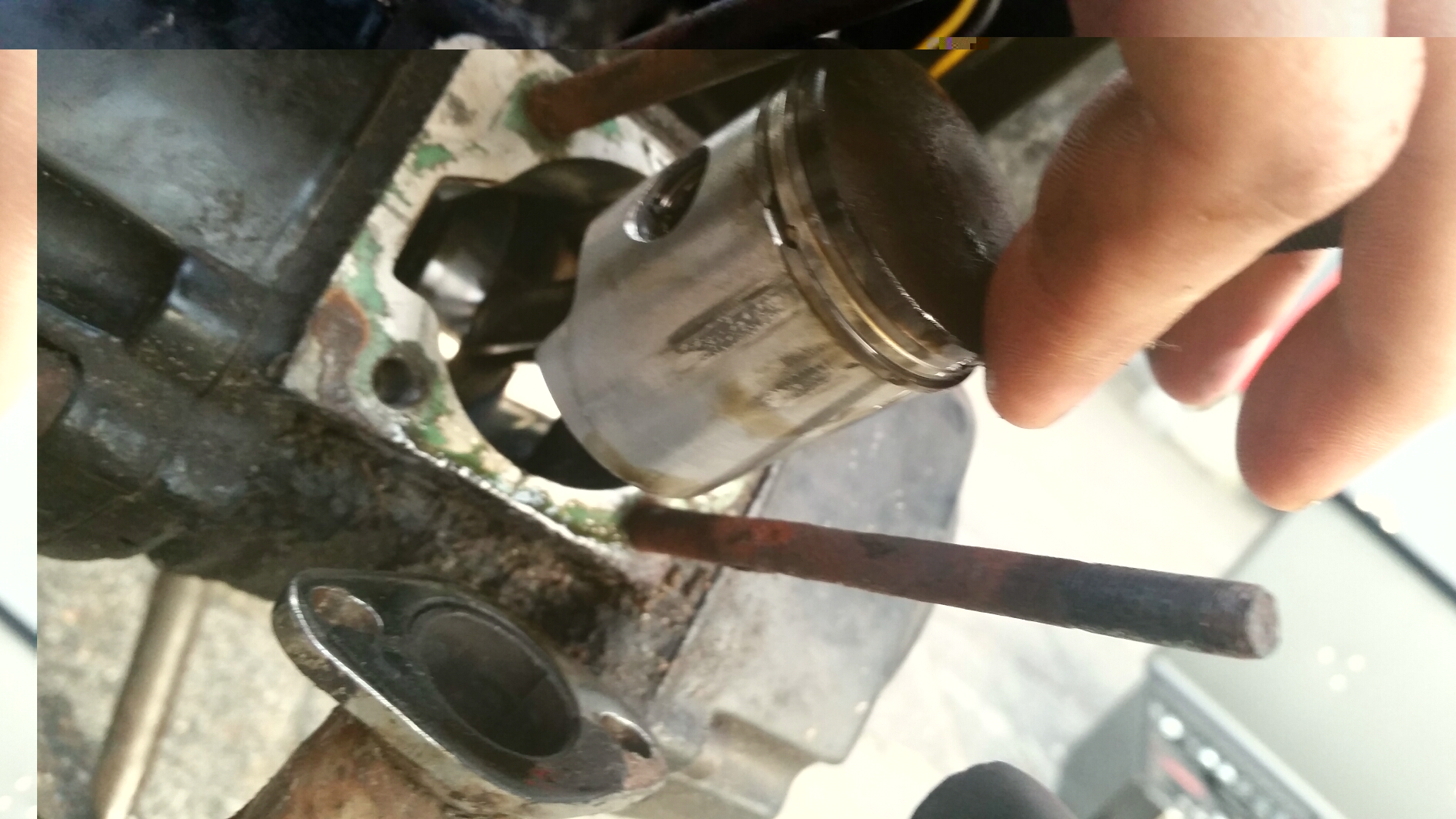

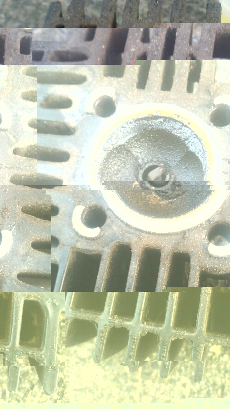

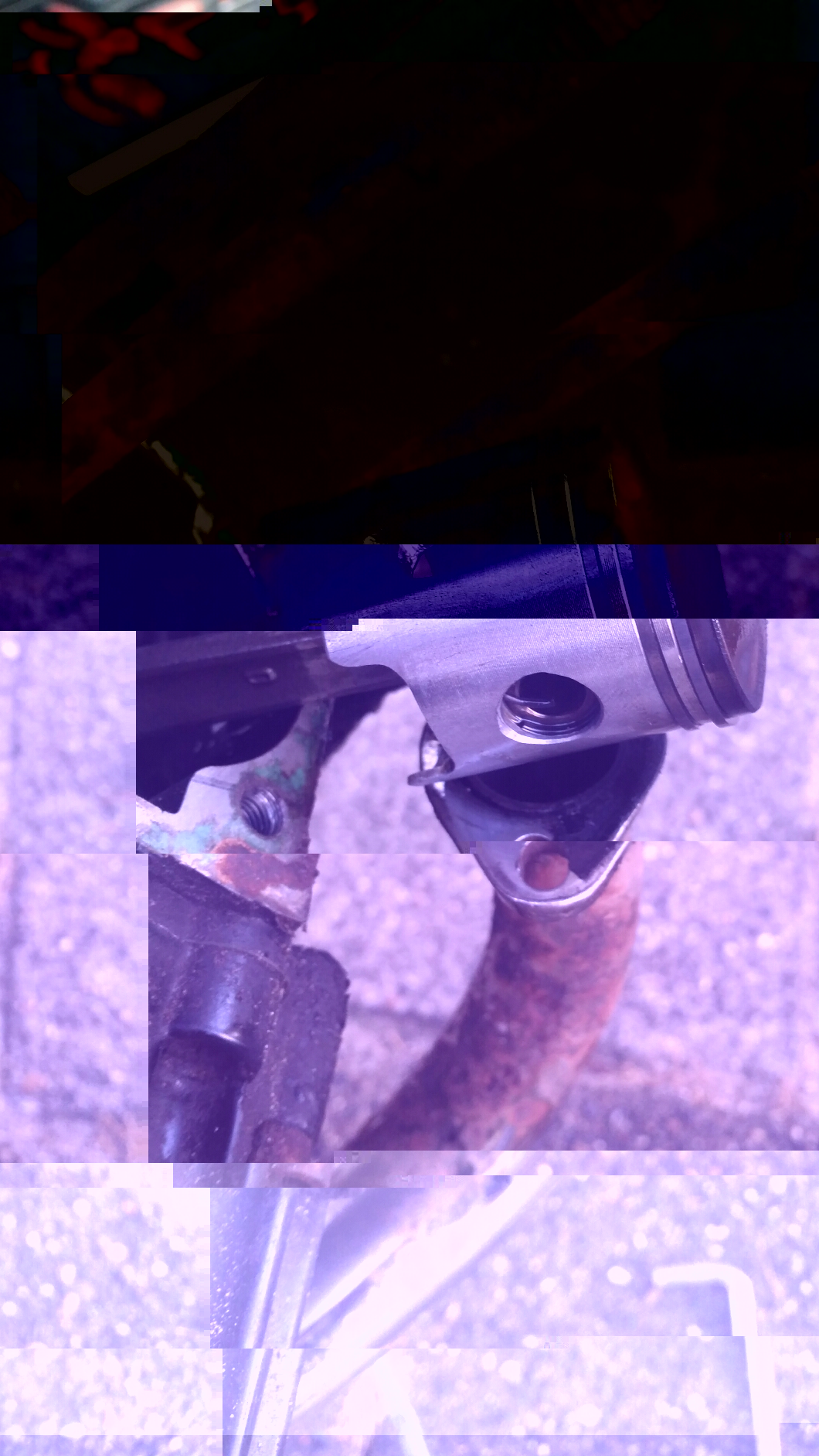

De cilinder vertoont wel krassen die kan ik zien maar zeker niet voelen. Zoals gedacht heeft de zuiger wel een beste klap gehad. Zie foto's. Zal ik nu dan toch alleen een nieuwe zuiger halen met veertjes etc. Of toch beter een nieuwe cilinder

Zo die is goed warm gelopen, denk toch dat het een nieuwe zuiger en cilinder wordt.

Normaal koop je toch alleen een nieuwe cilinder als je de krassen voelt ?

Ik zie trouwens op de foto maar drie tapeinden in het carter, ik vraag mij af waar is de vierde tapeind gebleven?
Of heb je dat gedaan om de foto te nemen.

Die pin kwam ermee uit. De problemen zijn nu allemaal opgelost. Vriendelijk bedankt allemaal !!
