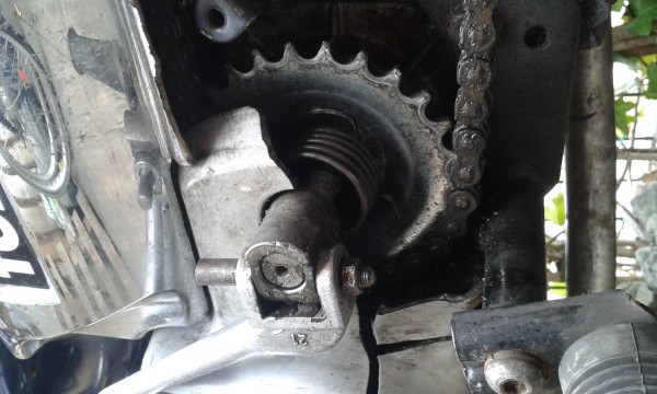

Van de kickstarter is het de vraag of deze sowieso wel gaat werken. Ik vermoed dat de ketting er een keer is afgelopen waardoor de carterkap ook beschadigd is. Het veertje bij de kickstart kan gewoon vrij draaien en heeft verder geen verbinding. Zie bijgevoegde foto. Dit lijkt mij niet zo te horen?
Eigenlijk wil ik eerst testen met de kickstart wat er gebeurt.
Wat vinden jullie?

Berichtdoor TomosS25Power » 09 aug 2015 16:35
Je carterkap is idd gebroken waardoor je het kickstartveertje niet kunt laten klemmen, vandaar dat deze zomaar rond kan draaien. Als ik jou was zou ik dus even naar een nieuwe/tweedehandse carterkap kijken. Maar dit neemt niet weg dat de kickstarter gewoon zou moeten werken. Immers dat veertje zorgt er alleen voor dat je kickstarter terugkomt. Het verklaart niet waarom er geen beweging in zit. Maar zoals john1950 en shadowranger al zeiden, je hebt waarschijnlijk een vastloper en doet er verstandig aan om even cilinder + zuiger te inspecteren.
