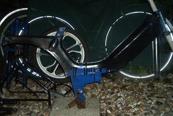

Toen ik mijn tommie kreeg zag die er niet uit. Helemaal afgeragd en gespoten met een spuitbus zonder ook maar iets af te plakken en te schuren... Echt een verschrikkelijk smerig ding. Wat heb ik gedaan???
Ik zelf werk altijd schoon en secuur dus heb ik hem eerst gewassen en ontvet (met wasbenzine) om hem daarna "schoon" te demonteren.

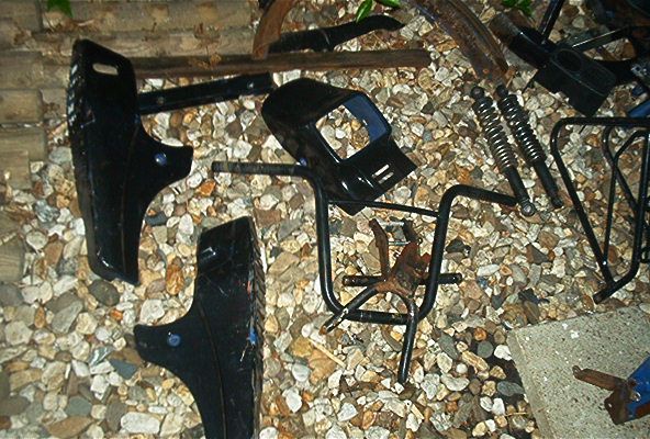

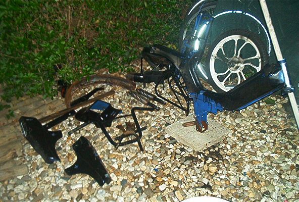

Hier de gedemonteerde onderdelen...
En hier nog wat onderdelen

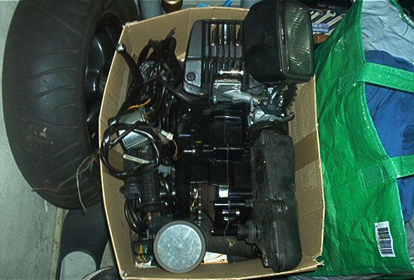

De "blokkendoos" hahaha
Zoals jullie kunnen zien gaat het hier om een Tomos Quadro. Het is een snorbrommer en komt uit 2001. Motorisch is hij nog helemaal standaard.
Wat kunnen sommige mensen er een zooitje van maken he !??

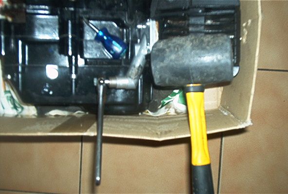

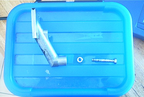

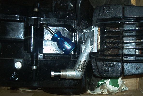

Ik had vandaag ff niks te doen en toen dacht ik, ik haal ff de begrenzer uit het spruitstuk. En dat heb ik gedaan. Maar niet op de manier waarop je zo vaak op forums leest. Niks verhitten .... niks mokertuning, gewoon gezond verstand en handigheid.. Ok, zo heb ik het gedaan :
- Eerst heb ik het spruitstuk losgemaakt. De breekboutjes eerst ingespoten met WD 40, even in laten trekken en met een griptang losgedraaid
- Zoals jullie kunnen zien liggen er ook een boutje en een moertje bij. Het is een wat langer boutje zodat als hij er in zit een stuk uitsteekt. ook heb ik eerst weer WD40 rondom de begrenzer gespoten en dit weer even in laten trekken.

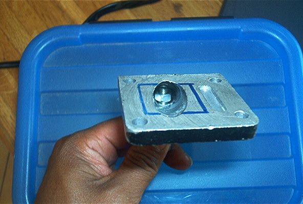

- Dan heb ik het boutje er in gedaan en het moertje vanaf de membraamkant er in laten vallen en met een klein schroevendraaiertje op zijn plaats gehouden en dan hier het boutje ingedraaid. Maar niet helemaal, en wel zo dat het moertje op de bout zit maar wel ruim uitsteekt aan de kant waar je de carb op schroeft. Dat zie er dan zo uit ...
- Ok ... nu heb ik het spruitstuk weer terug op het blok geschroefd met het boutje en het moertje in het spruitstuk. Zoals je kan zien op de foto.
.... zoals je ziet kon ik niet wachten om de begrenzer er uit te tikken dus hij steekt er al een stukkie uit. (Gaat wel heeeeeel makkelijk als je er WD40 op spuit)

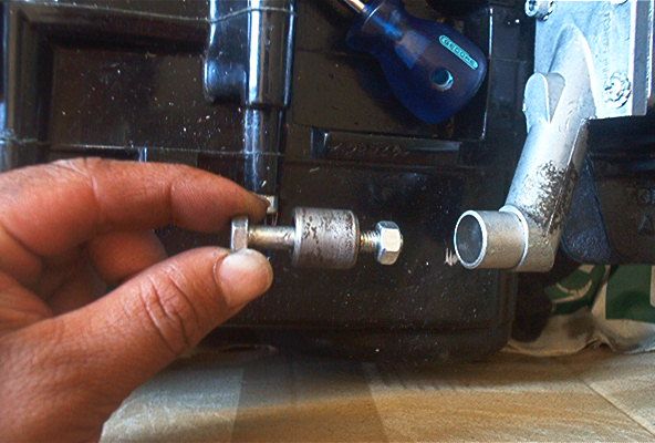

- Nu heb ik een bahco op de bout geplaatst en dan dichtgedraaid zodat de bout goed vast komt te zitten..
- En nu heb ik met een paar tikjes de begrenzer er uit getikt, zonder iets anders te slopen. Dit moet je zowiezo met beleid doen want anders dan sla je je spruitstuk aan gort, het is aluminium dus het is kapot voor je het weet.

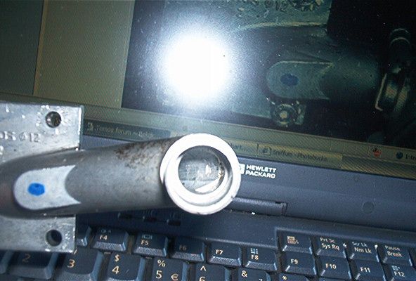

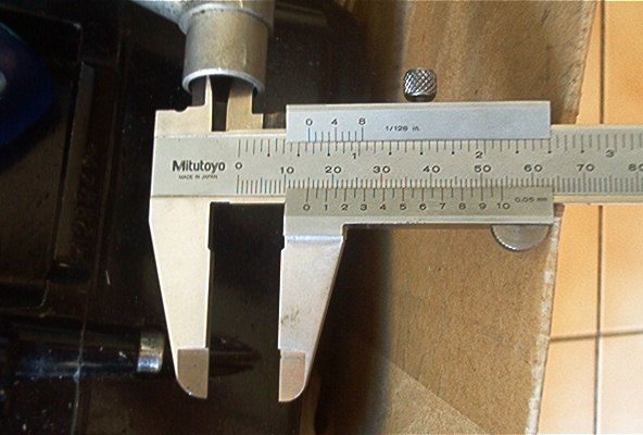

-En zo ziet de begrenzer er uit als ie er uit is

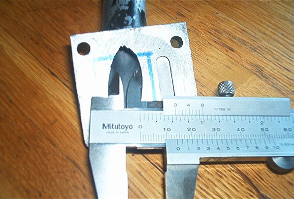

- En voilà .... ik heb een 15mm spruitstuk..... :lol: (En een foto met schuifmaat om het te bewijzen...)

woah.. das knap bedacht.. :o :D werkt dit ook bij een recht spruitstuk?? en isdie dan echt 15mm??

En Mr.Darq, ik denk dat het bij een recht spruitsuk ook wel moet lukken op die manier. Alleen weet ik niet wat de binnendiameter is zonder de begrenzer.(misschien weet iemand anders dat??post het hier en ik weet het ook gelijk hahaha)
) Zorg er alleen wel voor dat als je dat dan gedaan hebt om het spruitstuk weer los te maken en goed schoon te maken, want er hoeft maar 1 stukje ijzerslijpsel of een losgekomen braampje in je cilinder te komen en je kan een vastloper krijgen !!!! En dat zou zonde zijn.

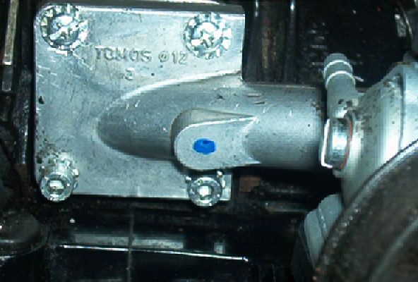

Ik kwam trouwens op het idee om er bij mij nog een powerbox op te monteren. Ik zag er hier een mooie plaats voor op het spruitstuk zitten. Kwestie van gat boren,schroefdraad tappen en monteren... (Maak ik ook nog wel een How To van met pics)
maar ik bedoel dus op de plaats waar op het spruitstuk die blauwe stip zit

Ey Mr.Dar-Q je ziet het op de foto waar ik met die schuifmaat er in zit, je ziet dat ie daar 15mm op aangeeft. RACEEEEEEEEeeeeeeeee whahaha
De onderste 0 (nul) op de schuifmaat geeft aan wat de diameter is in milimeters. Dit is in mijn fortuinlijke geval 15 mm.. :twisted: :twisted: :wink:

Kijk eens goed, je hebt een 12mm spruitstuk.. het staat er op ;)
Je hebt dan wel 15mm gemeten op het uiteinde, maar die schuine buis is nog steeds 12mm :) (probeer er maar eens een 15mm boor in te duwen, dat lukt je niet).
Tomos a35 'Homos' Kreidler Florett TRS BMW 318i Baur TC BMW 1502 project
Tommie Mosjie
Berichten: 16
Lid geworden op: 16 jun 2006 22:36
Locatie: THC (The Hague City)
Contacteer Tommie Mosjie
Berichtdoor Tommie Mosjie » 17 jun 2006 20:30
Ja hahaha weet ik die zin was ook als een geintje bedoelt, JUIST omdat er 12 staat. Je hebt wel gelijk dat de andere kant iets kleiner is maar bij mij issie 14mm. Kijk maar ...
Niet alleen dat, want als je dan in je spruitstuk kijkt zie je waar de begrenzer tegenaan heeft gezeten, de doorlaat toch ook nog maar 12mm. is.
En verder in de bocht zit er een stuk wat zelfs van ongeveer 7mm uitloopt tot 11mm. Dus als je het echt goed wilt doen dan moet je idd die stukjes wegfrezen tot 15mm. Wil je maximaal effect hebben met je 15mm carb.
Dat stuk achterin bedoel ik wat rechts ongeveer 7mm. is en naar links uitloopt tot ongeveer 11mm.

jah dat bedoelde ik juist met dat: istie nu echt 15mm?? :wink:

wat is de diameter van de binnenkant van het busje?
Tommie Mosjie
Berichten: 16
Berichtdoor Tommie Mosjie » 18 jun 2006 19:18
Die is 10mm.

persoonlijk: vind ik verhitte en eruit trekken veel makkelijker :roll:
dat is gefikst in 15 sec, dit heeft je 5 min gekost :wink:
kreidler powur in et schuurtje
Mr.Dar-Q
Berichten: 473
Lid geworden op: 10 okt 2005 18:04
Berichtdoor Mr.Dar-Q » 19 jun 2006 19:38
waar wou je hem mee uit trekken dan?? :? tangetje gaat bje moeilijk lijkt mij..
freaky_Tomos
Berichten: 1623
Lid geworden op: 03 okt 2005 20:49
Locatie: ypenburg/den haag
Berichtdoor freaky_Tomos » 19 jun 2006 19:42
weeet je wet een seegeringtang is?
deze tang is er in verschillende uitvoeringen:
1. met et bekje zo: ||
2. en met et bekje zo: _||_
met nummer 2 steek je de bek erin en sprijt je de tang en trek je em eruit
