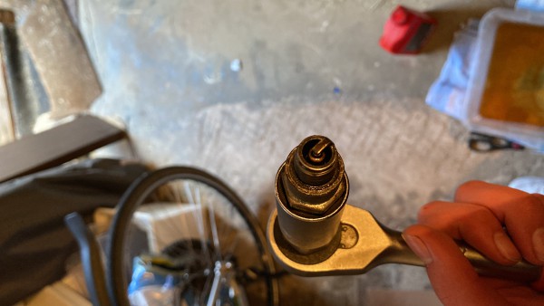

Berichtdoor TomosGekkie » 13 apr 2023 23:49
De grote vraag is....wordt de bougie nat na een paar keer kicken met de choke erop.
Ja die wordt volgensmij wel nat, bijgevoegd vind je een foto, kun je hier iets aan zien?
Berichten: 3879
Berichtdoor fons716 » 14 apr 2023 00:35
Die is veel te nat oftewel verzopen en dan vonk de bougie niet meer.

Ik zal straks eens ruiken. Waar kan het dan aan liggen? Sproeier? Zo ja welke heb ik dan nodig, heb geen idee wat er nu in zit namelijk.
Kan het niet ook zijn dat ik gewoon te veel heb geprobeerd te kicken en hem toen heb verzopen?
Berichten: 3879
Berichtdoor fons716 » 14 apr 2023 10:18
Sproeier zal rond de 68 met het inc logo erop moeten zijn, zonder logo sproeier 70.
Als er veel benzine of atf olie in de krukas ruimte staat....bougie eruit en carb van het spruitstuk en tig keer kicken, of een boormachine 1 minuut op het vliegwiel zetten...dat start je de krukas ruimte droog.
