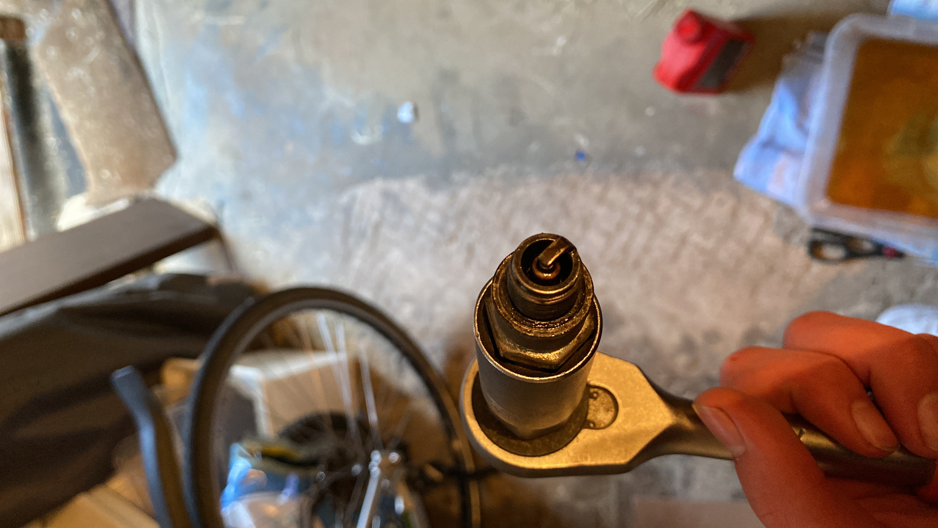

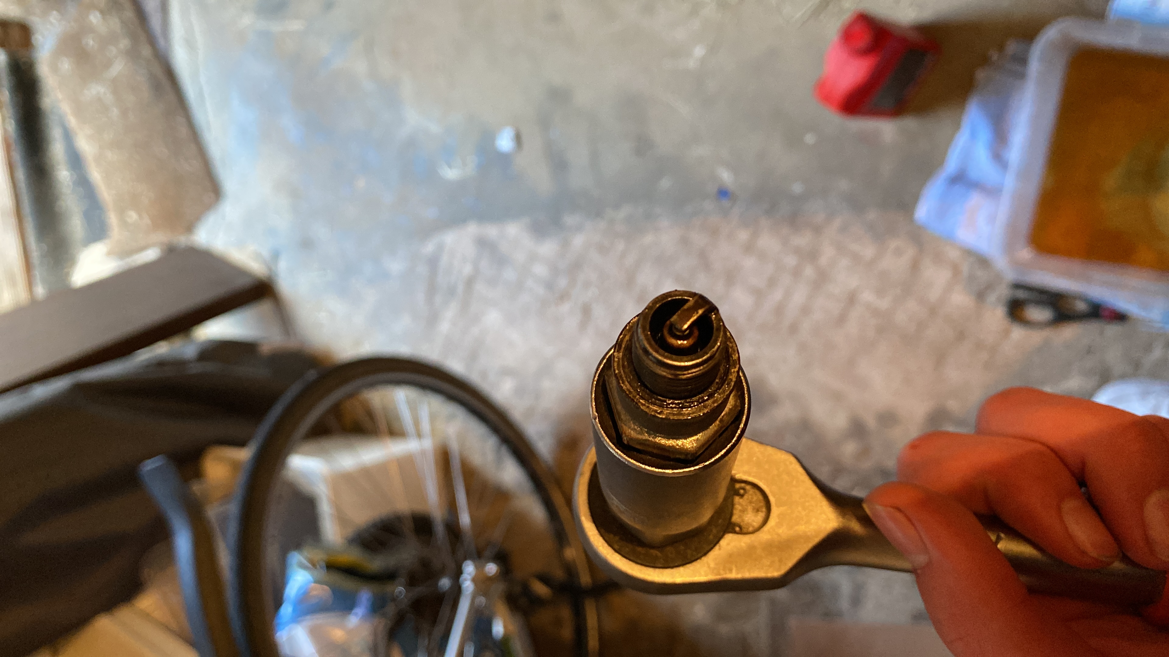

Berichtdoor TomosGekkie » 13 apr 2023 23:49
De grote vraag is....wordt de bougie nat na een paar keer kicken met de choke erop.
Ja die wordt volgensmij wel nat, bijgevoegd vind je een foto, kun je hier iets aan zien?
Berichten: 3978
Berichtdoor fons716 » 14 apr 2023 00:35
Die is veel te nat oftewel verzopen en dan vonk de bougie niet meer.
Ruikt de bougie naar benzine, of naar atf olie?
