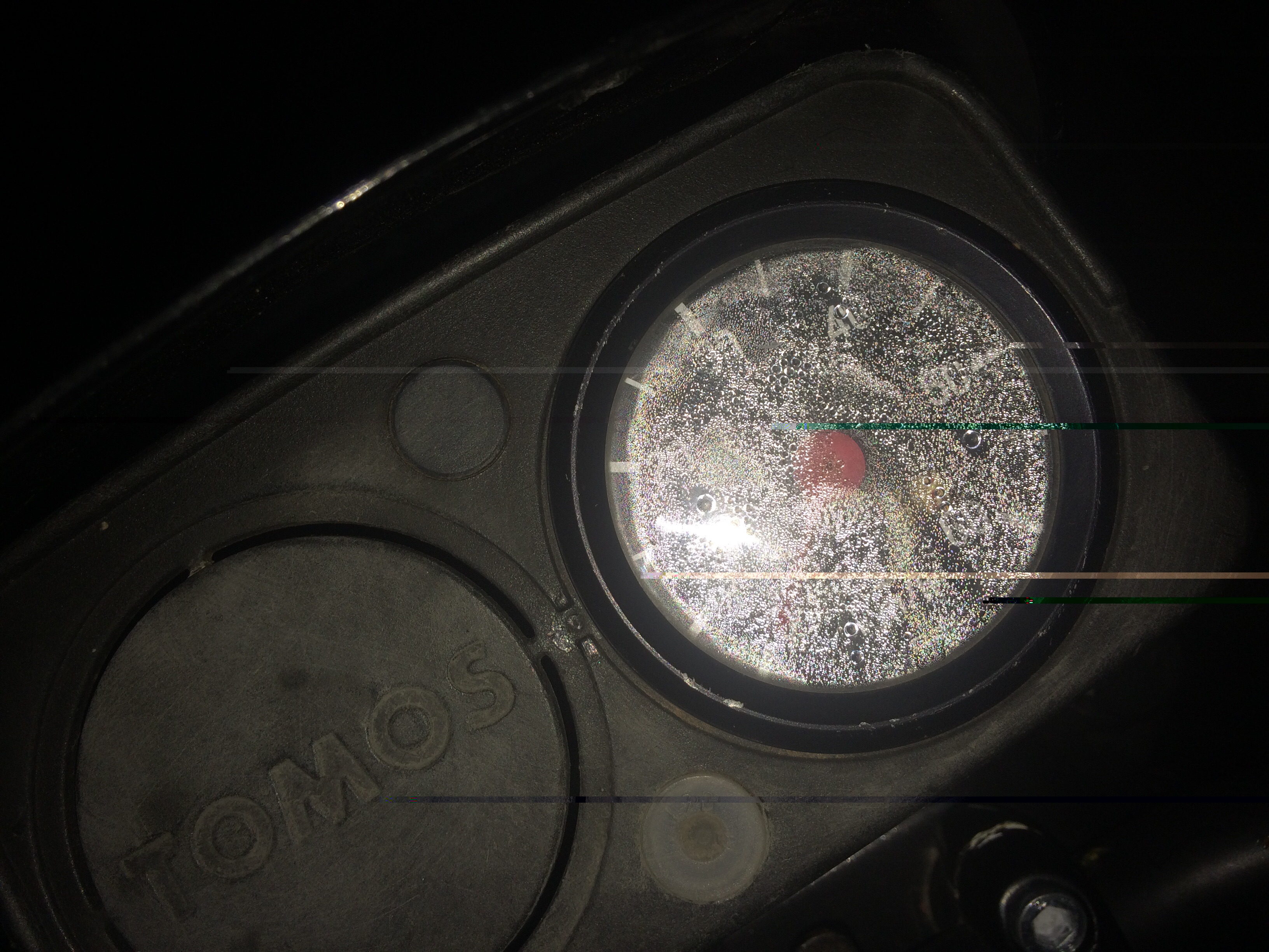

Ik heb last van behoorlijk wat vocht in m'n teller wat eigenlijk bijna niet weg gaat. Iemand tips wat je er tegen kan doen?

Berichtdoor Jolt » 12 nov 2015 11:14
andere teller halen. t zal nooit helemaal over gaan.
